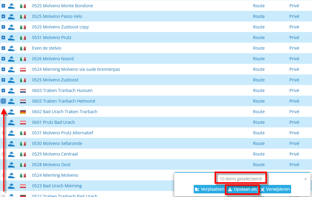

      Dat kan niet in MRA, de enige optie is om de route op te slaan, vink de checkbox aan voor de routenaam, max 10 in 1 keer, er wordt dan een zip bestand gemaakt. Dit kun je versturen. De ontvanger kan dit bestand uitpakken. Nog makkelijker is het om de bestanden te delen in een groep of evenement.
