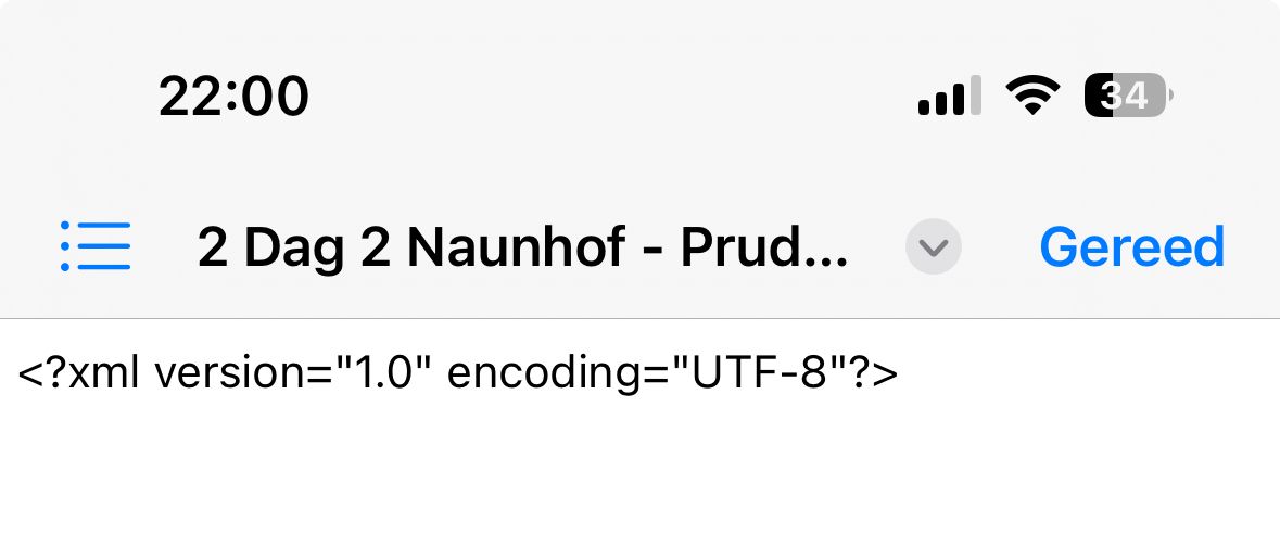

    Sinds enige tijd kan ik mijn routes niet meer van mijn iPhone naar mijn Garmin Zumo uploaden. Procedure: ik sla de route op als track en route via de menufunctie “Opslaan als…” en zet ze dan in de map downloads. Als ik het bestand dan open kan ik het via de functie delen met de Garmin Drive app naar mijn Zumo uploaden. Althans: dat kon altijd, maar lukt nu wel vanaf de iPad, maar niet vanaf de iPhone. Het geopende bestand is slechts één regel groot en na uploaden zit er geen track of route in de Zumo. Wat te doen?

                      Probleem is opgelost. In plaats van de file op de iPhone te openen en dan via de Garmin Drive app door te sturen, selecteer ik de file op de iPhone in de downloads map en stuur hem dan naar de Garmin drive, dus zonder hem te openen dan lukt het wel.
