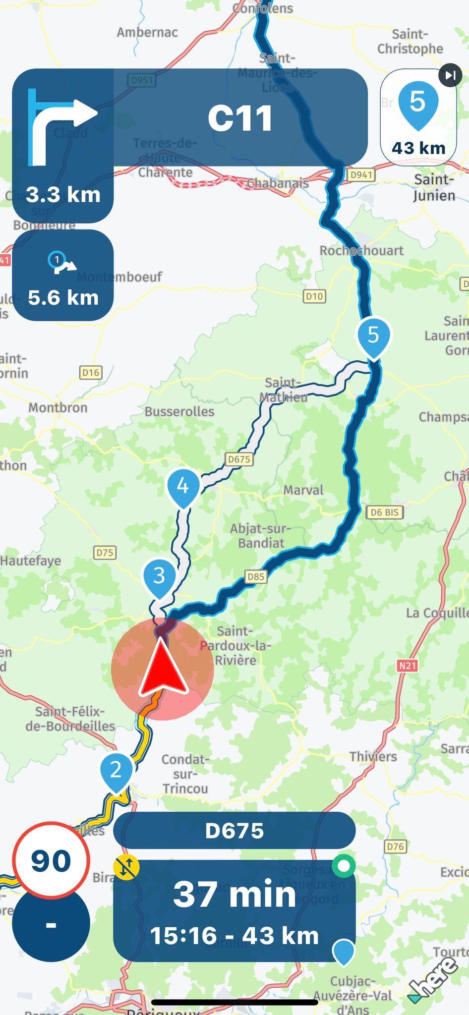

    Op een lange trip door Frankrijk viel het mij op dat de navigatie niet de route volgde die ik had uitgezet. Vrij bizar omdat het enige wat ik verwacht van de navigatie is het volgen van de routepunten. Er was geen sprake van een omleiding door wegwerkzaamheden of iets dergelijks. Bij de routeopties zijn alle soorten wegen groen aangevinkt, dus dat kan de oorzaak niet zijn.
    iemand enig idee wat er aan de hand kan zijn? Ik heb door deze bug wellicht mooie wegen overgeslagen.
    De foto maakt het wel duidelijk:

      I see that you are driving offline, and that may be the reason your route has changed, because MRA is not calculating the route the same in offline mode like it does in online mode. Also in offline mode you wont see roadworks !
      Do you use the "navigate routes as tracks" enabled ?

        @Klompenmaker1 het meest waarschijnlijke is dat er of in de verkeerslaag en obstructie zit of een seizoens uitsluiting.
        Deel de url van de route hier en zorg ervoor dat de route publiekelijk toegankelijk is

          It is clear that the app is navigating towards WP5, and the blue line is the fastest way.
          There must have been multiple recalculations before this happened.
          You can correct such a situation simply by long pressing WP3 in this case.
          Klompenmaker1 1 Reply Last reply

            @Adrian-Avram Thanks for your answer, and I think you are right, but it is a strange conclusion why off-line is different in calculation compare to on-line. Sometimes you have to use off-line if you do not have enough data on your phone.

              @Klompenmaker1 Yes, happened to me too. Not happy either with the differences between navigating offline vs online ...

                @Con-Hennekens bedankt voor je antwoord en ik begrijp wat je schrijft. Maar als ik de snelste route wil, dan vul ik op mijn toestel wel het adres in. De app is bedoeld om mooie routes te volgen. Bovendien is het niet handig om tijdens het rijden een routepunt ingedrukt te houden. Er is een bug of hoe je het ook wilt noemen in de MyRoute-app.

                  @Klompenmaker1, Niet vervelend bedoeld, maar jouw perceptie klopt niet in dit geval. De app is bedoeld om de route te volgen, die wordt bepaald door wat je hebt gepland. Of dat mooie routes zijn heb je zelf in de hand in de planner. De app is NIET bedoeld om mensen ellenlang terug te leiden naar een wellicht gemist routepunt. Daarom zit er een auto-skip algoritme in de app. Die is volgens velen te strikt, maar volgens jou blijkbaar niet strikt genoeg. Daar zit een verschil in verwachtingspatroon waar je als ontwikkelaar niet veel meer mee kan doen dan de grootste gemene deler tevreden houden.
                  Als je vind dat de app te makkelijk punten overslaat, kun je de auto-skip functie uitzetten. In voorkomende gevallen zul je dan bij het missen van een punt (vanwege omleiding of zo) handmatig moeten overslaan. Dat kan dus ook gewoon.
                  De HELE routeringslogica is gericht op het op de snelste manier van routepunt naar routepunt navigeren. Daarom is het ook belangrijk dat een route is voorzien van voldoende vormingspunten. Dat stukje in je screenshot laat zien dat dat keurig gepland is, dus daar ligt het niet aan. Maar het screenshot laat óók zien dat je niet naar punt 3 of 4 aan het navigeren bent, maar naar punt 5. Dit gebeurd soms in gevallen dat je ergens even gestopt bent zonder de route te pauzeren. Door afwijkingen in het GPS signaal kan het dan gebeuren dat de app denk dat je een bepaald punt niet kunt bereiken, en dan gaat de auto-skip functie aan het werk.
                  @Adrian-Avram said in Routeapp volgt de routepunten niet.:
                  That counts for tracks (and therefore also when the "Navigate route as track" feature is enabled). For normal routes, which looks like to be the case here, there is no difference between online/offline calculation that I am aware of.

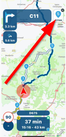

                    Als je goed kijkt naar de afbeelding zie je in het geel de route die ik zojuist heb gereden en sta ik precies op het punt om linksaf of rechtsaf te gaan. Myrouteapp navigatie zegt dat ik rechtsaf moet gaan (blauw), maar ik heb door middel van routepunten 3 en 4 aangegeven dat linksaf mijn voorkeur heeft (wit). Ik plan mijn routes vooral met de Michelin kaart, omdat deze de mooie wegen groen kleurt en daar rijd ik dus graag overheen. Ik snap dus nog steeds niet dat myrouteapp eigenhandig twee punten negeert, en mij direct naar routepunt 5 dirigeert. Dat heeft niets met wegomleidingen te maken of routepunten die ik geskipt zou hebben. Ik moet er immers nog naar toe rijden.
                    Toen ik er achter kwam dat myroute zijn eigen navigatie erop nahield, ben ik richting mijn gewenste wegen en routepunten gaan rijden. Het duurde vrij lang voordat de navigatie de door mij gewenste route uiteindelijk overnam.
                    Ik hoop dat ik nu nog duidelijker ben. Wellicht heeft het met de autoskip-functie te maken, maar zoals ik al aangaf, ik moest nog naar de routepunten toe rijden, en ik had dus geen routepunten geskipt.

                      Uiteraard is het vanaf hier niet te zien maar het lijkt erop dat MRA bij jou hetzelfde gedaan heeft, wat mij soms ook overkomt.
                      Het gebeurt soms dat MRA al automatisch punten (vormingspunten) overslaat voordat je deze punten bereikt hebt.
                      Als dit het geval. Dan is jouw voorbeeld het gevolg.
                      Als punten overgeslagen worden, krijg je hiervan een melding op scherm (niet op AA en ACP) en hoor je een geluid in headset (als je die gebruikt).
