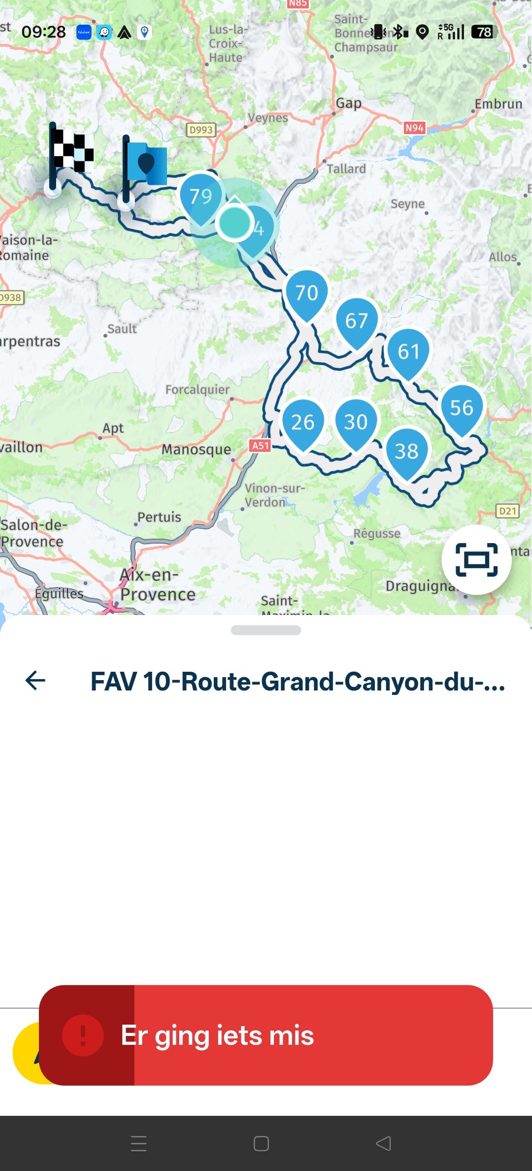

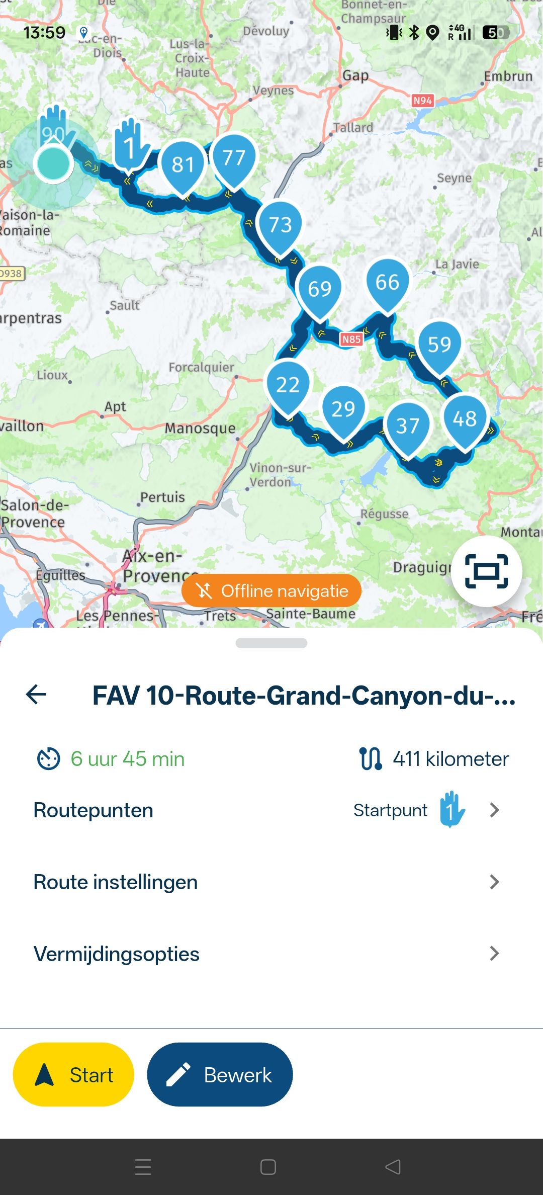

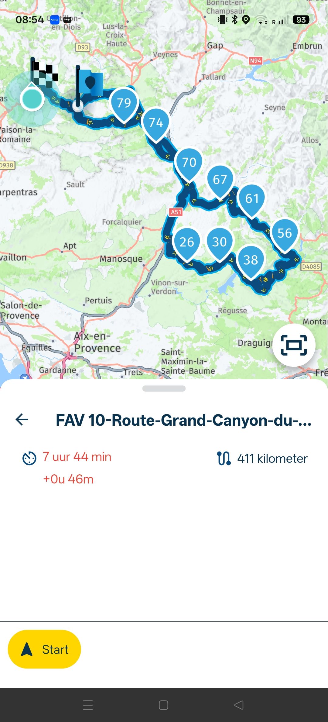

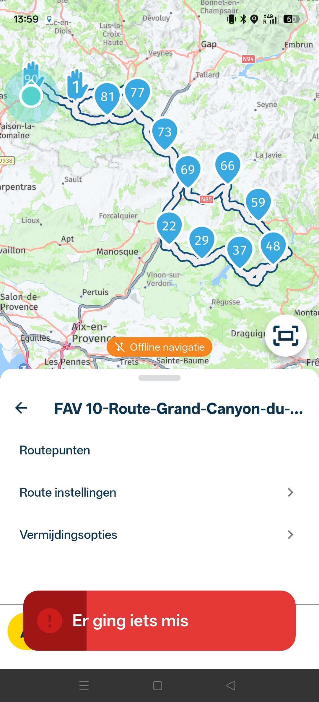

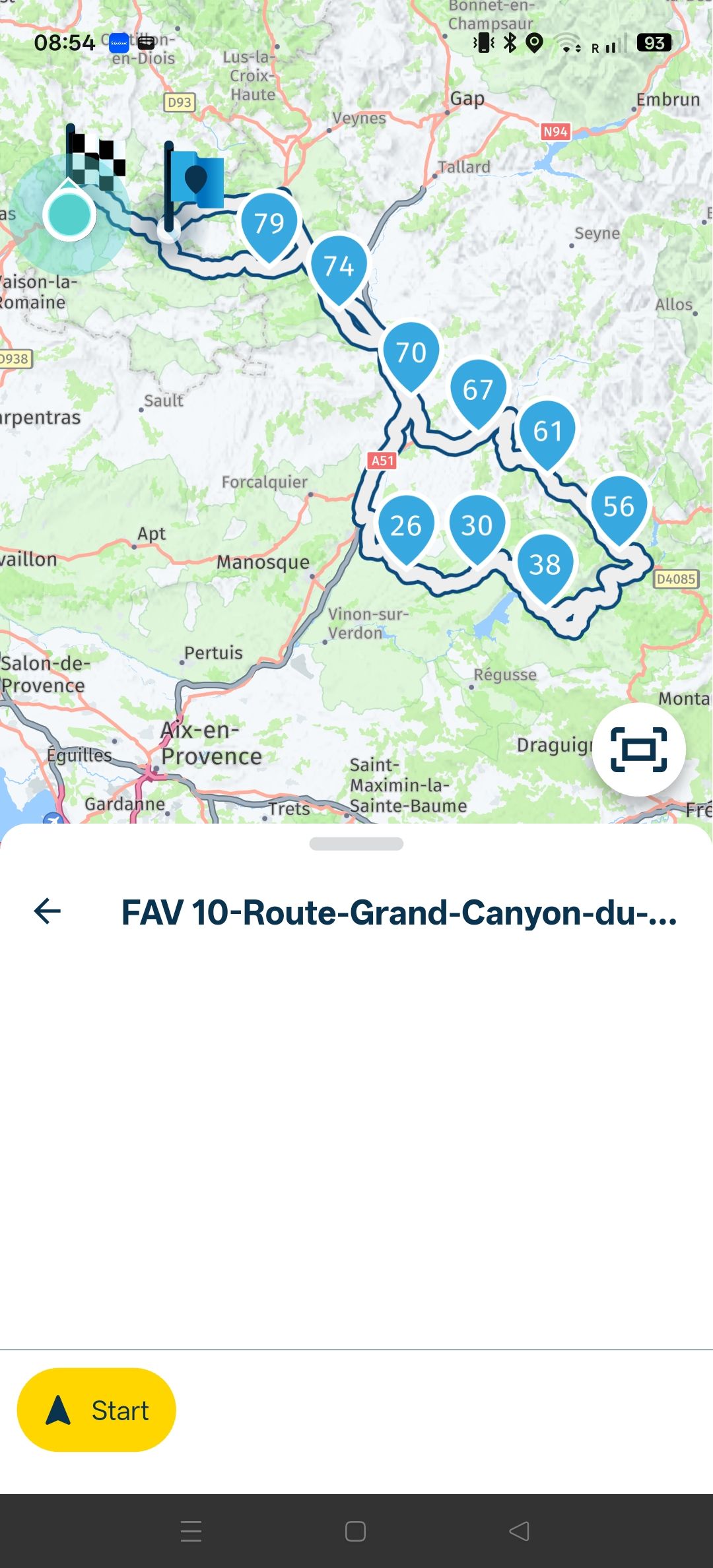

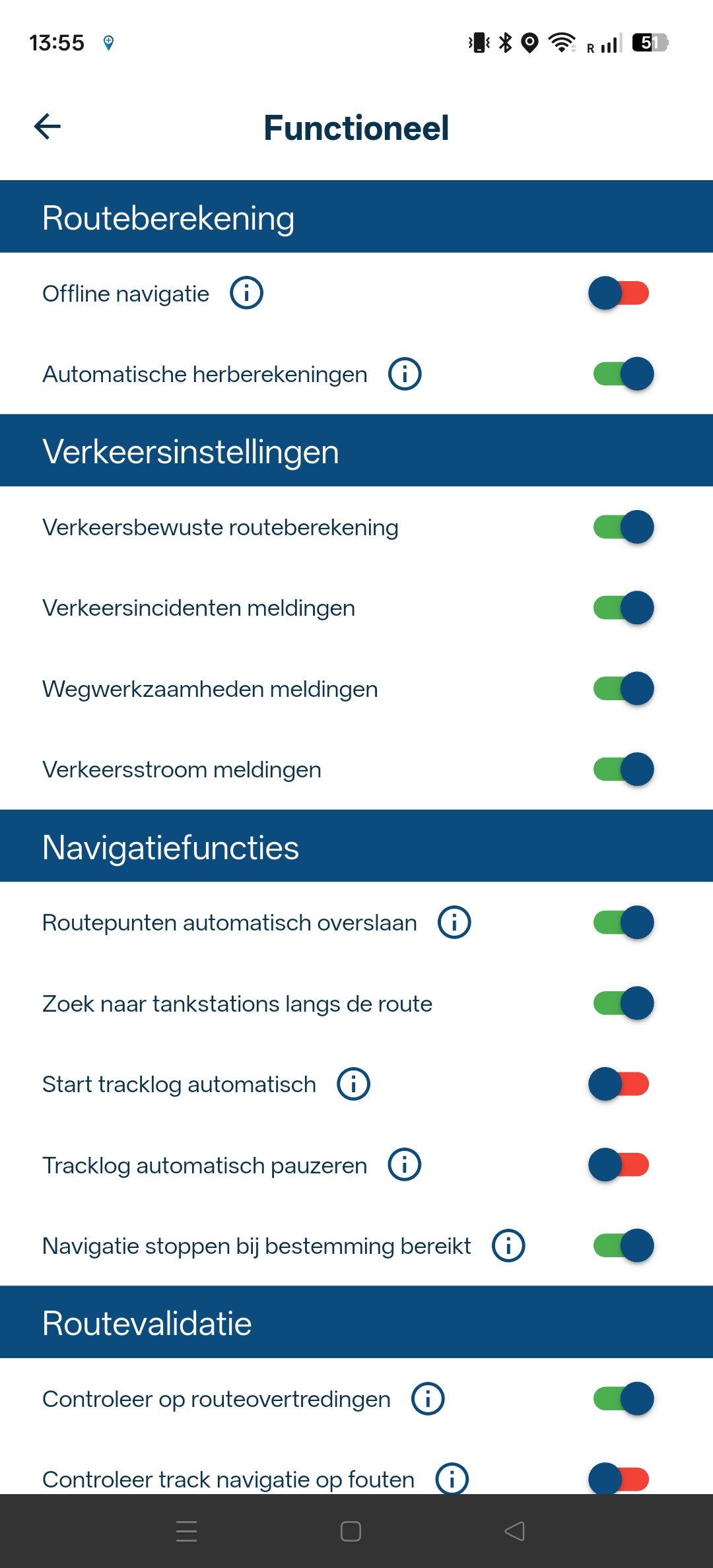

            In heb de app geupdate naar de nieuwste versie die net is vrijgekomen
            Offline kaarten van heel Frankrijk gedownload.
            Moet ik bij navigatie instellingen daar ook nog offline navigeren aanvinken?
            De melding; er gaat hier iets mis gaf die net ook nog aan.
            Zie twee screenshots, wellicht ben ik te snel met het drukken op start, dat ie eerst even moet inladen?
            Zodra de tijd en kilometers er staan en ik druk op start dan gaat het wel goed. Misschien toch stukje verbinding en/of inladen? Het inladen doet ie nu in offline modus wel sneller! Of ik heb nu toevallig een betere wifi / 4,5G verbinding op de camping.
            Volgende week ga ik weer rijden/testen. Wat doe jij meestal in het buitenland of Nederland? Ook de navigatie instellingen op offline aanvinken?
            • Travellexxie
              #19
              Ja, "Offline navigatie" op groen schuiven.

                #20
                Ah, ik zie nu, dat jouw eerste punt een paar kilometer van jouw huidige plek is, en dat de huidige plek het eindpunt is. Dan navigeert hij, zoals ik het zie, direct naar het eindpunt. Het kan zeker ook met de matige verbinding te maken hebben. Probeer in de offline navigatie anders om punt 2 lang in te drukken en die als eerste punt te kiezen.
                Ik gebruik overwegend offline navigatie, maar ik heb de app niet op mijn motor, daar doet nog steeds mijn XT trouw zijn werk 😊 In de camper en in de cabrio heb ik wel de app en daar, nagenoeg altijd, offline navigatie. Juist als ik in Nederland ben, want ik woon in Duitsland en heb dus Duitse bundels 😁

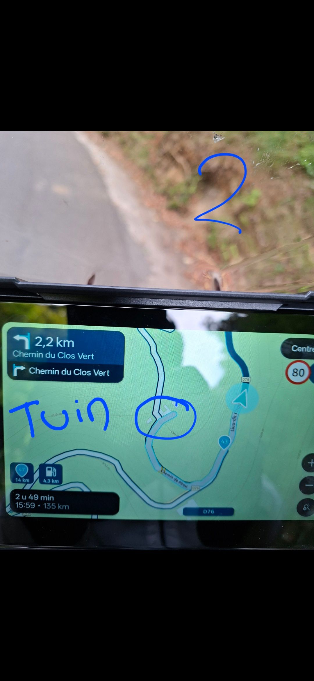

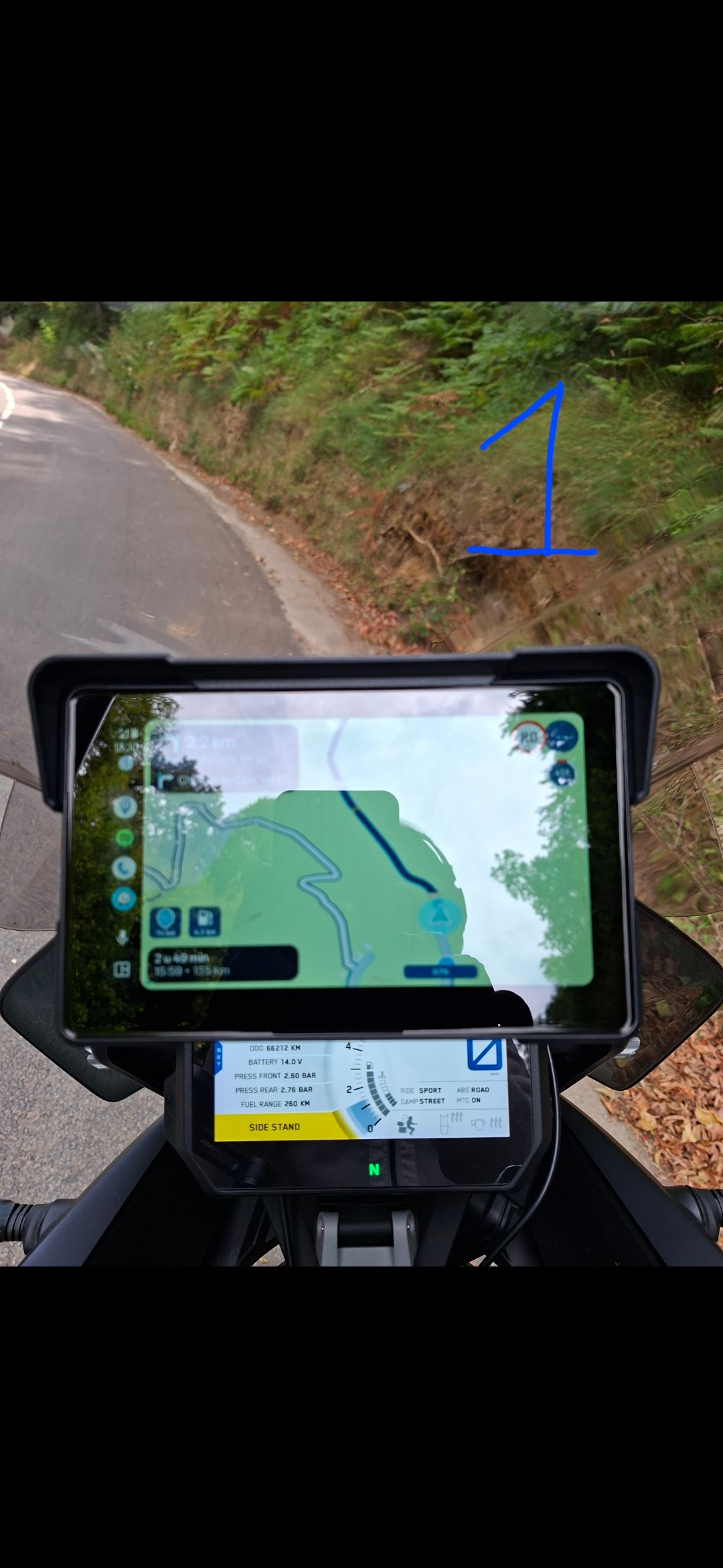

                      #23
                      @Travellexxie volgende week wordt vandaag 😅
                      Vandaag gereden met de volledige kaarten van Frankrijk gedownload, navigatie instellingen wel op online.
                      Ging super goed maar snap alleen niet waarom ik soms een witte lijn/route te zien kreeg en ik de "blauwe" volgde.. zie foto 1
                      Bij foto 2 nogmaals alleen hier stuurde me die eerst de tuin in van iemand, die was niet blij haha.
                      De witte lijn ging door de achtertuin verder maar dat was een afgrond en de weg hield hier op. Terwijl de foto / witte lijn laat zien dat de "weg" verder gaat. Op de foto zie je ook de witte lijn, daar vandaan kwam ik.

                      Bekijk 'FAV 29-Route-Col-de-Rousset-Combe-Laval-Col-de-la-Bataille 268km' in MyRoute-app! https://www.myrouteapp.com/route/open/14091273

                        #24
                        @Martijn-8d-0 de witte lijn is de oorspronkelijke route.
                        Ik heb ook naar je route gekeken.
                        Waarom de witte lijn daar naar links gaat is inderdaad heel vreemd
