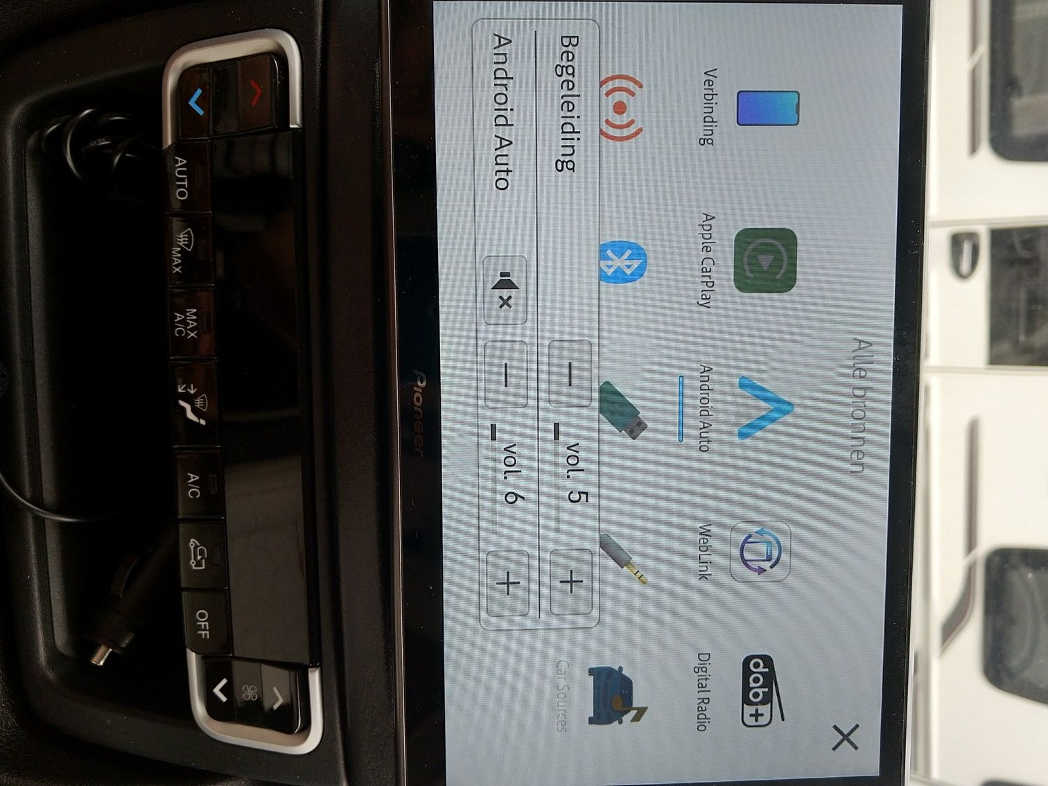

                  De oorzaak lijkt te zitten in de samenwerking tussen Pioneer en My route (of beter gezegd het niet samenwerken) i.c.m. de Google Pixel. Bij andere pakketten (Waze, Copilot, Geniusmaps enz) op de Google werkt het splitsen tussen geluid van de bijv Spotify en de begeleiding wel. Bij My route is dat niet het geval. Ter illustratie hoe het zou moeten werken zie bijgaand plaatje. "Android auto" staat voor het geluid van bijv spotify (vanuit de telefoon) en "begeleiding" staat voor het geluid van de navigatie. Voor de goede orde: je kunt op de pioneer zelf geen software laden; er moet dus een "bron" zijn en je hebt daarin heel wat opties, dat moet gezegd worden. Je krijgt het niet verzonnen en het zit er op.
                  De eerste opmerking van Cor bleek het dichtste bij te komen. Het lijkt er op dat het geluid van my route, in tegenstelling tot de rest, ook via hetzelfde kanaal naar binnen komt. Ik kan het geluid niet regelen met de knop "begeleiding", maar met de knop voor "android auto". Nadeel is dat je dus het geluid van de het andere kanaal (spotify bijvoorbeeld) dus dan ook tegelijk bedient. Het idee van Cor, namelijk op het moment dat de navigatie iets zegt het volume aanpassen, werkt dus weer niet. De knop "begeleiding" heeft in het geval van Myroute geen functie. Daar zal ongetwijfeld een verhaal achter zitten, maar daar is mijn technische kennis onvoldoende voor.
