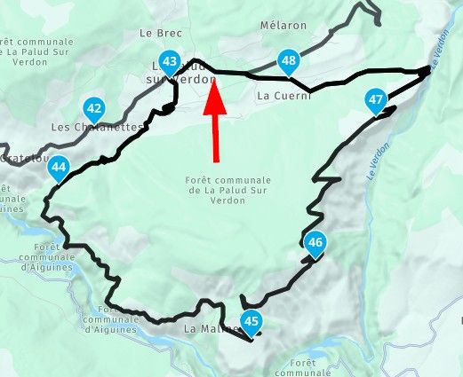

    https://www.myrouteapp.com/nl/social/route/12548807?mode=share
    Bovenstaande route heeft een probleem, ter hoogte van routepunt ( vorming ) 43 moet de route rechts gaan en vervolgens de gezette vormingspunten blijven volgen. Wanneer je gebruik maakt van de playfunctie, zie je dat ter hoogte van vormingspunt 44 de route terugdraait en de langs de andere kant de lus maakt. Het aan of uizetten van seizoensgebonden afsluitingen verdandert heir niets aan. Heeft iemand een idee wat de oorzaak kan zijn ?
    alvast bedankt voor jullie feedback !

      Ik krijg gelijk dit als ik de route open:
      De route volg ik vanaf punt 42 naar 43 naar .... maar tussen punt 43 en 49 ga ik gewoon rechtdoor.
      Zijn er wellicht wegwerkzaamheden gaande op 1 van de wegen tussen punt 43 en 48?
      Ook als ik wissel naar OSM kaart en TomTom kaart krijg ik hetzelfde.

        Wisselen tussen snelste of kortste route wijzigt niks. Eveneens als het aan/uit zetten van seizoen afsluitingen wijzigt niks.
        Dus denk echt eerder aan wegwerkzaamheden ergens in de lus.

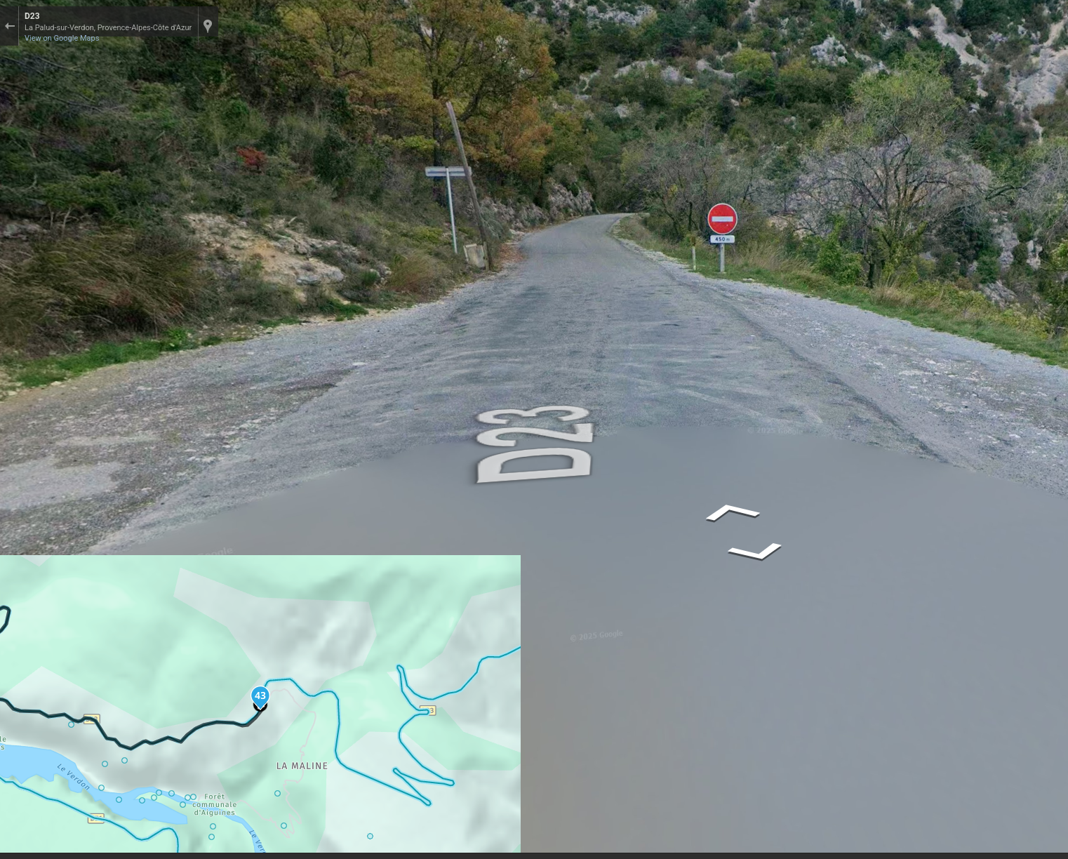

          @nomko Ik heb de route even opgeslagen en getest waar het mis gaat. Bij mijn punt 43 (voor jouw 45) zie ik via streetview een verboden bod na 450 meter staan. Denk dat het daarom niet wil.
          Ik denk als je dat gedeelte van de route omkeert dat het wel wil 🙂

            Dank voor de research, opgelost dus, je mag blijkbaar maar in 1 richting over de weg..eerst voorbijrijden dus en dan deze in ander richting rijden, scheelt maar paar km. Nogmaals dank !
