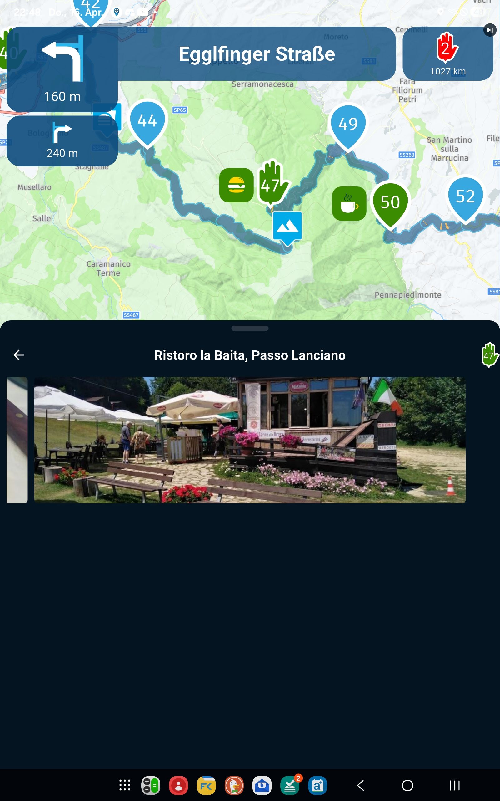

          @Robineke Tik tijdens het navigeren op een route op het routepunt (in mijn voorbeeld nr. 47) – maar niet op het volgende weergegeven routepunt (rechtsboven in het scherm nr. 2).
          Dan wordt de tekst die je in het routepunt hebt ingevoerd ook tijdens de navigatie weergegeven – inclusief opgeslagen afbeeldingen.
