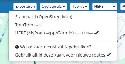

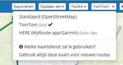

    Beste,
    ik heb eeb track opgeladen en aan mra gevraagd om hiervan een route te maken.
    Blijkbaar ondervind ik een probleem de route op een bepaald punt gelijk te krijgen met de track als ik de HERE kaart heb ingesteld bovenaan de menu optie.

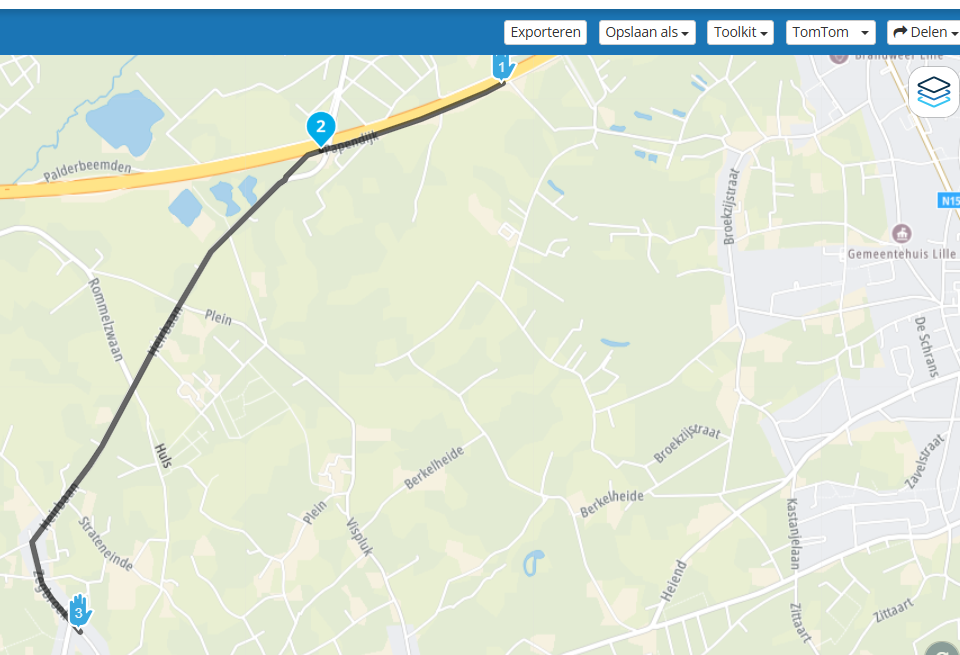

    Als ik deze menu optie verander naar TomTom kaart loopt deze PERFECt juist op de track op die plaats.
    Wat ik ook doe, in de here kaart no-way om deze correct te laten lopen. Wat me tevens ook verwondert is dat, als ik deze in mijn garmin XT inlaad (gpx track) en hiervan een route vraag, heeft deze ook de correcte route op de track zitten.
    Ik heb hier toch een strek vermoeden dat de HERE kaart hier een probleem heeft!
    menu selectie.JPG menu selectie bovenaan ts here en tomtom
    TOMTOM KAART.JPG tomtomkaart gewoon perfect op de track

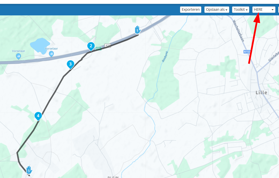

    here kaart.JPG we selecteren de here kaart en we gaan in de fout.
    fout.JPG zelfs punten bijplaatsen of verplaatsen werkt niet...
    Iemand dit al meegemaakt?

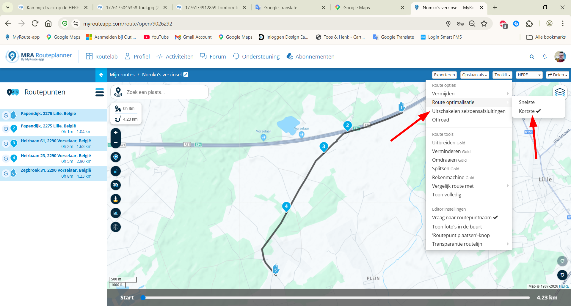

            @Abts-Ronald
            Ik heb die weg terug kunnen traceren nabij Lille. En heb de route zelf eens uitgezet in HERE.

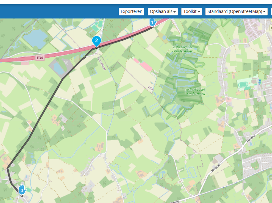

            Maar waar jij tegen aanloopt kan ik niet reproduceren. Ik heb alles geprobeerd op alle 3 kaarten (HERE/TomTom/OSM):
            • Route optimalisatie op Snelst
            • Route optimalisatie op Kortst
            • Seizoen afsluitingen inschakelen
            • Seizoen afsluitingen uitschakelen
            • Vormingspunten verwijderen
            Met HERE kaart:
            Met TomTom kaart:
            Met OpenStreetMap kaart:
            Zet hier eens een link neer naar jouw route. Dan kunnen we die route zelf eens goed bekijken.

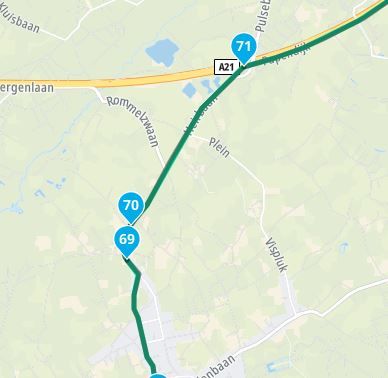

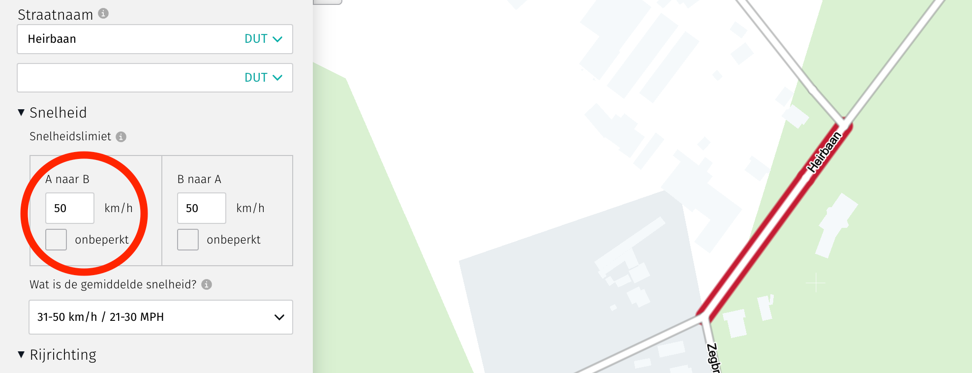

                  Er zit volgens mij een fout in de here map, deze zegt als je van de Zegbroek naar de Heirbaan gaat ( A naar B ) dat er geen snelheid was ingesteld , maar wel terug.... ik heb in de here map een wijziging aangegeven, maar of en wanneer dit veranderd gaat worden?

                  • M. Schrijver
                    Als je maximaal inzoomt op dat stukje weg, zie je dat de Here kaart daar richtingspijlen heeft staan. Dus een 1-richtingsweg volgens Here.
                    Dit verklaart waarom Here en TomTom het niet eens zijn.
