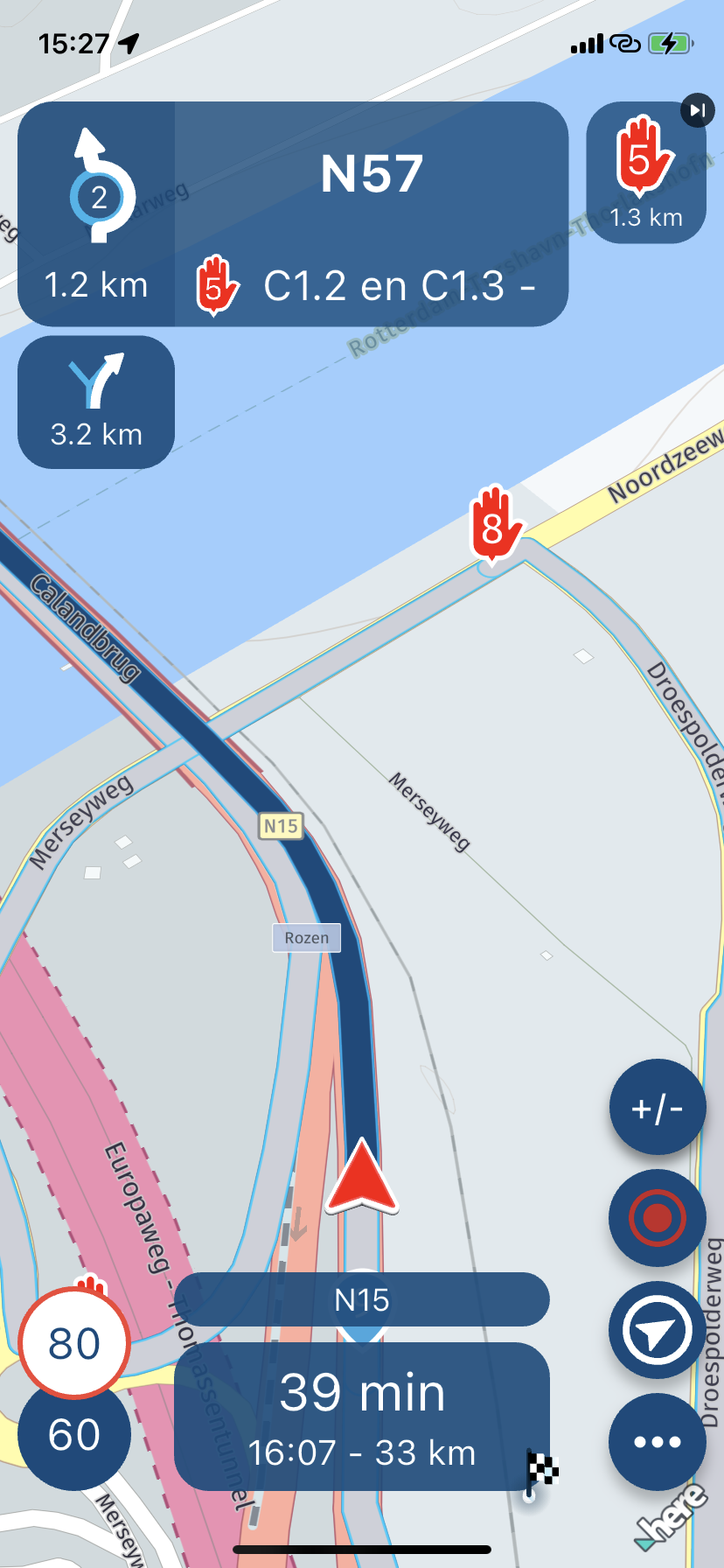

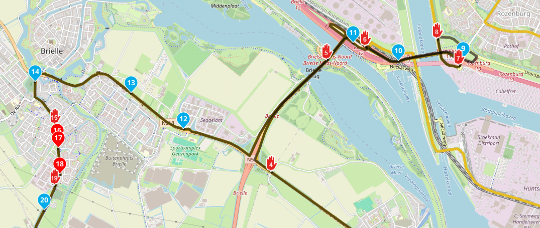

    Betreft dit deel van de route. Via-punt 5 (rode handje) wel langs gereden, maar app had dit niet geregistreerd. NB: via-punt 5 staat aan de juiste kant (op de kaart rechter-weghelft) op een weg met gescheiden rijbanen.
    Ik reed inmiddels tussen punt 9 en punt 10 (blauw punt).
    Als ik dan in het scherm rechtsboven op OVERSLAAN klik, suggereert de app dat ik naar punt 12 wil navigeren (heb ik helaas geen screenshot van). WAAROM? Dat is niet logisch. Het had via-punt 6 moeten zijn (omdat dat een verplicht punt is ná via-punt 5, OF naar punt 10 omdat dat het eerstvolgende vormingspunt is waar ik heen rij.
    Route zie: link naar de route
