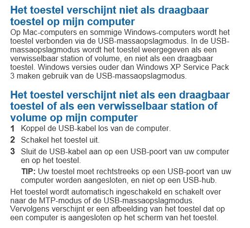

                  Misschien dat dit helpt. Het komt uit de handleiding!
                  En anders zou dit ook nog kunnen: Je nav 5 staat waarschijnlijk nog in MTP modus. Deze moet je eerst in USB modus zetten wil je de harde schijf van je nav rechtstreeks bereiken (naar trip scherm gaan en blijven drukken midden op de halfronde tot deze overschakelt naar een gesloten gedeelte op de gps. Daar kan je de MTP in USB mode zetten). Pas op, want vanaf nu moet je als je de gps van de computer haalt voor veilig verwijderen kiezen. Dus niet zomaar dat kabeltje uittrekken nu (in MTP mode is dit niet nodig en heb je geen andere optie)
                  En inderdaad het slot voor de SD kaart kun je alleen bereiken door eerst het batterijvak te openen en de batterij er uit te halen. Dan zie je het slot in de zijkant van het batterijvak
