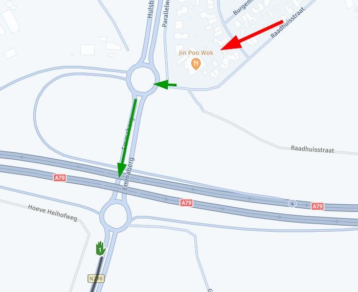

    Kan je de link naar die route hier plaatsen?
    Dan kunnen we kijken hoe de route in elkaar zit en kunnen we beter helpen.
    Om alvast vooruit te lopen:
    Heb je de app op Android of op iOS staan?
    En welke versie van de app heb je?

      Als je aan het staan starten bij het dichtstbijzijnde routepunt zou het dat kunnen zijn als je finish dichter bij jouw positie is dan de start

        https://www.myrouteapp.com/nl/social/route/10239197?mode=share
        Ik werk met IOS en de versie van mijn app is 5.2.0

          @Marinus-van-Deudekom Waar kan ik dat instellen?

              Jouw start en finish staan niet echt dicht bij elkaar. Staan ver genoeg uit elkaar.
              Wat gebeurd er als je tussen routepunt 1 en routepunt 2 een extra routepunt plaatst? Ze staan bijna 10 km uit elkaar.
              Maar wat @marinus-van-deudekom vermoedelijk denk ik bedoeld is:
              Waar is jouw feitelijke startpunt? Start je dichter bij de finish of start je echt in de buurt van startpunt?
              Als je te dicht bij de finish start met jouw rit, dan kan het inderdaad zijn dat je naar de finish gestuurd wordt.
              Als ik jou was, dan zou ik eerst naar die chinees rijden (Jin Poo wok) en vanaf daar de route opstarten.

                @nomko Dankjewel voor het meedenken. Ik heb de oplossing gevonden. Op een of andere manier is de optie "start vanaf het dichtstbijzijnde routepunt" geactiveerd. Ik heb dat uitgezet en daarmee is mijn probleem opgelost. Groetjes Hub.

                  Ik vond dit erg vreemd omdat het bij al mijn andere routes niet gebeurde. Weer iets bijgeleerd. Ben trouwens heel erg blij met Mra. Complimenten aan de programmeurs.

                    @Marinus-van-Deudekom Dat was inderdaad het probleem, bedankt, Groetjes Hub.
