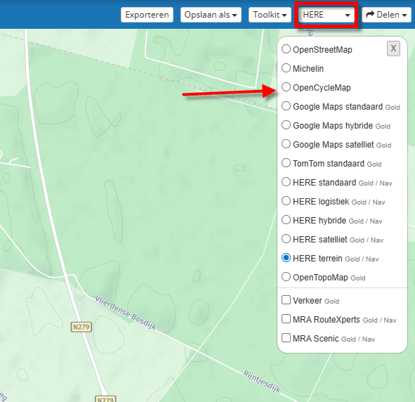

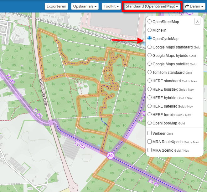

      Heb je ook de OSM kaart boven geselecteerd? Of staat daar nog de Here- of TomTom kaart?
      Met de OSM kaart en de kaartlaag OpenCycleMap
