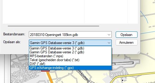

      Exporteren als gpx bestand, als dat kan in Mapsource, anders eerst door BC en via BC als gpx exporteren
        wrote on last edited by a white mouse on the motorbike
        Ja. Mapsource kan als .GPx bestand wegschrijven. Dat is dus geen probleem.
        ScreenShot-001.jpg Daarna gewoon importeren in MRA en eventueel bewerken.

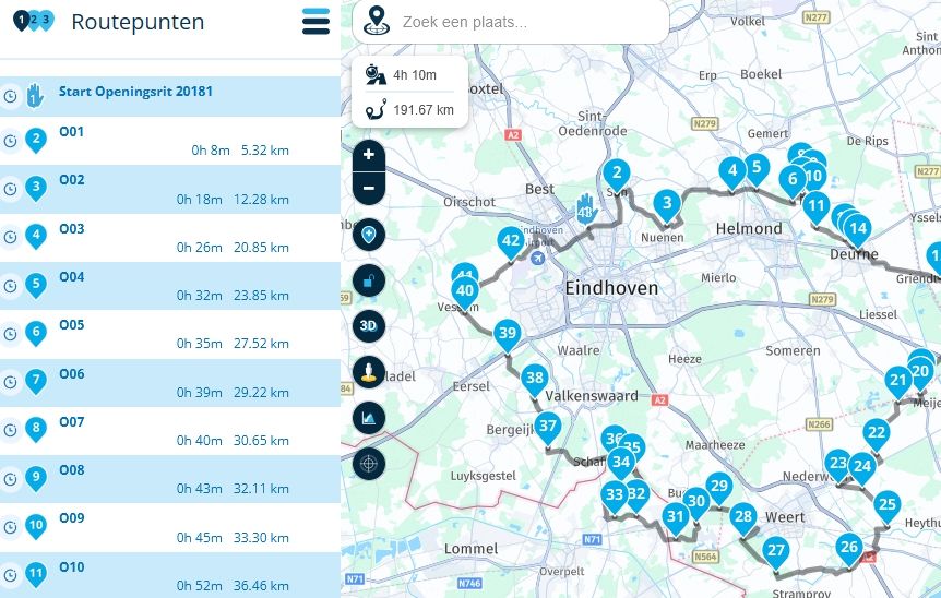

        En zo ziet het er na importeren uit:
