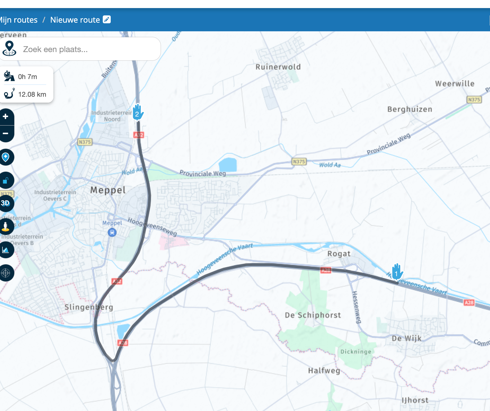

    Als ik een route maak in MRA en de route gaat over een stuk snelweg. Zie foto. Dan stuurt hij je van de weg af. Zie voorbeeld. Hij zou hier de logische route moeten kiezen en de hele snelweg moeten kiezen. De instellingen staan goed in MRA. Ik denk dat dit een Bug is. Is me al eerder opgevallen.!Schermopname_16-5-2025_113938_www.myrouteapp.com.jpeg

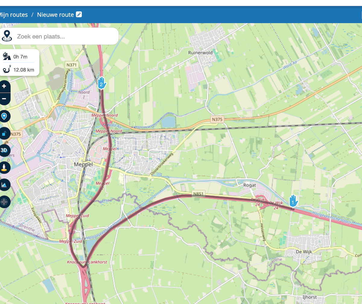

      @Paulusma Geen bug! Je gebruikt de verkeerde kaart om je route te plannen. Jij hebt de OSM-kaart gebruikt. MRA maakt gebruik van de Here-kaart om te navigeren. Als je die kaart instelt om de route te plannen en je selecteert OSM als overlay, dan gaat het wel goed. Het andere vervelende puntje wat je daarmee oplost is dat je niet meer van de snelweg wordt afgestuurd bij op/afritten zoals ook te zien in jouw afbeelding bij bedrijventerrein Rogat op de A28.

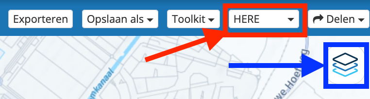

      Hieronder zie je waar je de kaart instelt. Rood is de planningkaart en blauw de overlay.

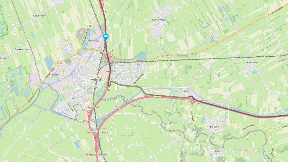

      Hieronder hetzelfde traject als in mijn vorige afbeelding, maar nu met Here als plankaart en OSM als overlay:

        @Rob-Verhoeff Beste Rob, Ik heb nu inderdaad de aanpassing gedaan en hij gaat wel goed. Dit wist ik niet. Bedankt.
