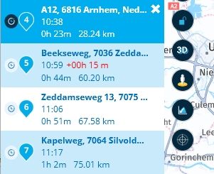

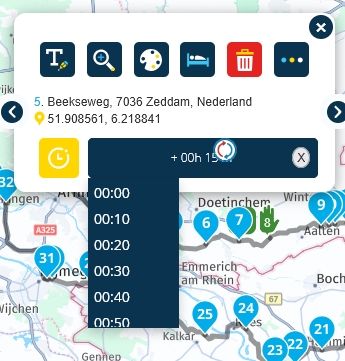

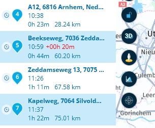

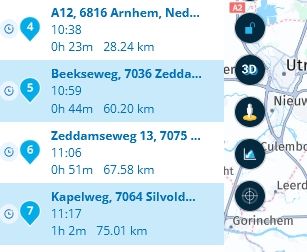

    Als ik bij het plannen van een route een pauze in de route invoer en ik gebruik daarbij de tabel die uitrolt als ik voor de pauze kies, dan wordt deze pauze keurig in de tijdlijn in de planner meegenomen. Maar als ik een aan de tabel afwijkende tijd invoer, bijvoorbeeld een kwartier, dan wordt deze tijd niet (meer) meegenomen.
    zie bijgevoegde schermafdrukken!
    Omdat mijn pauzes meestal rond de 15 minuten liggen moet ik dus afwisselend kiezen tussen 10 of 20 minuten om aan een te verwachten eindtijd te komen. Geen groot probleem maar ik vraag mij af waarom dit zo is en of er een oplossing mogelijk is dat van de tabel afwijkende tijden gebruikt kunnen worden

      @white-mouse Hier heb ik ook eerder iets over geroepen. Het probleem zit hem bij mij in Safari. In Chrome heb ik het bijvoorbeeld niet. Je kan het oplossen door de getallen net iets anders in te voeren (even rommelen met spaties, letters enz.). Als je het precies wil weten zou je eigenlijk even goed moeten zoeken op het forum naar het eerdere topic.

          @CD130 Bedankt voor je link. Ik had al wel gezocht maar niets gevonden.
          Ik werk met Mozilla Firefox en daar doet zich dit probleem dus (wel) voor.
          en inderdaad jouw oplossing werkt.

            Met geduld kom je een heel eind. Vandaag bericht van Corjan ontvangen dat het lukt zou zijn dit probleem op te lossen.
            Voor de andere browsers weet ik het niet maar in Firefox werkt het nu probleemloos en kan ik elke gewenste pauzetijd invoeren en die wordt dan juist in de reistijd opgenomen.
