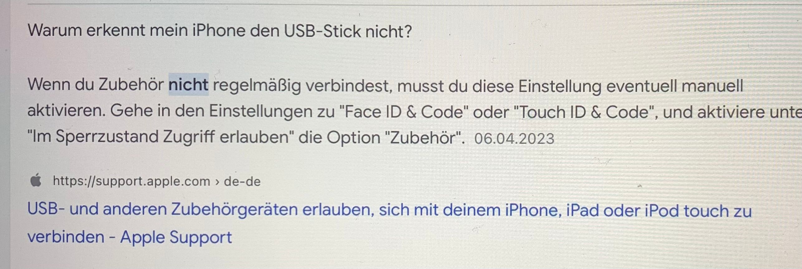

                        @all
                        Wichtig: habe das Problem gefunden wenn das Handy oder iPad mal nicht aufs Navi zugreifen kann , denn jetzt gehts wieder..!
                        Wichtig beim BMW Navigator VI kann es etwas länger dauern bis es auf USB auch so umschaltet das Daten ausgetauscht werden können s Bild nur wenn Text und die Symbole in grau umspringen geht es dann.!,,
                        So geht es noch nicht …
                        Mit etwas Geduld springt es nach einer Zeit x ? dann um in grau (weiß) !! dann geht der Zugriff übers Handy aufs Navi (Geduld ist gefragt)
