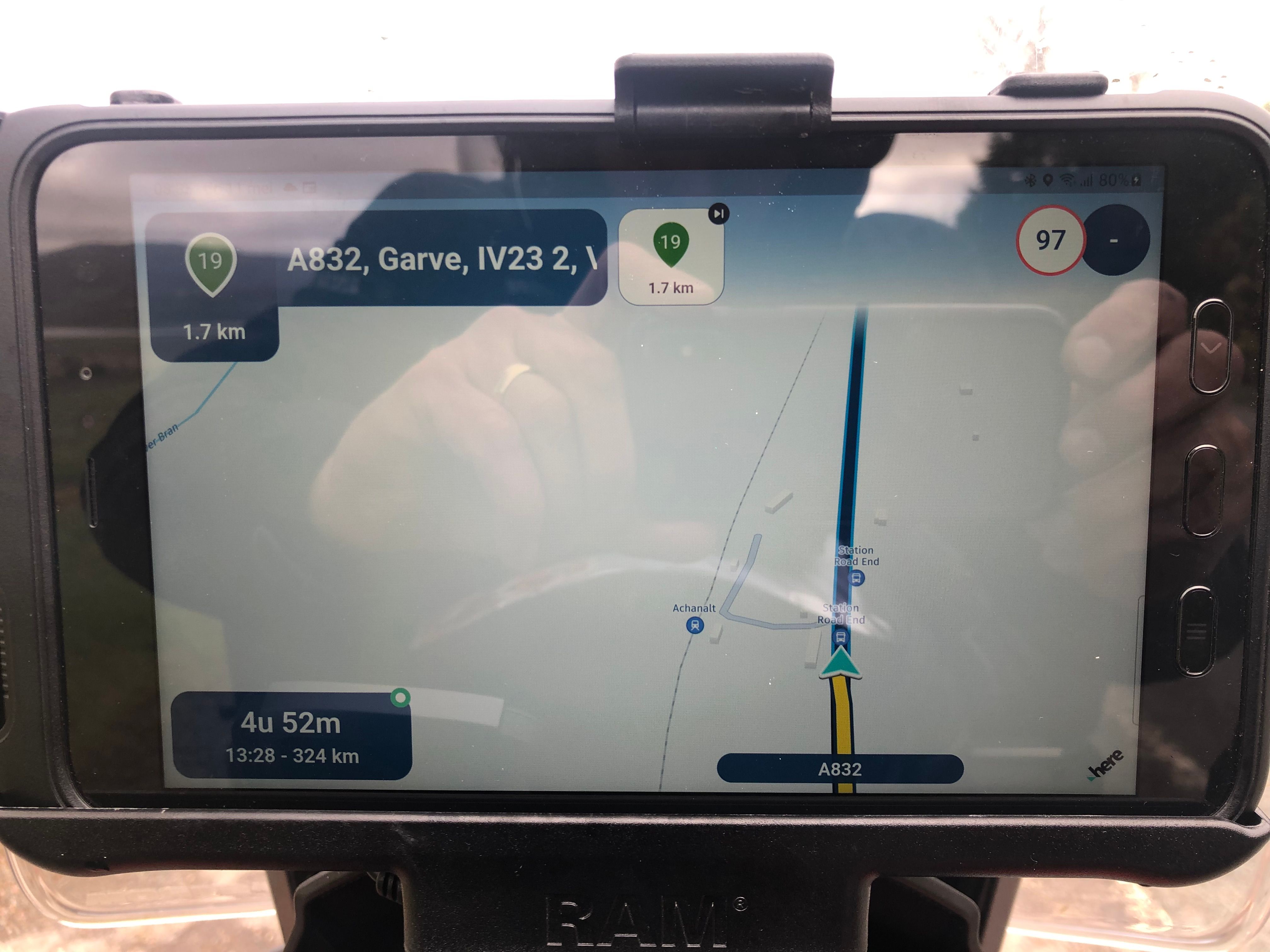

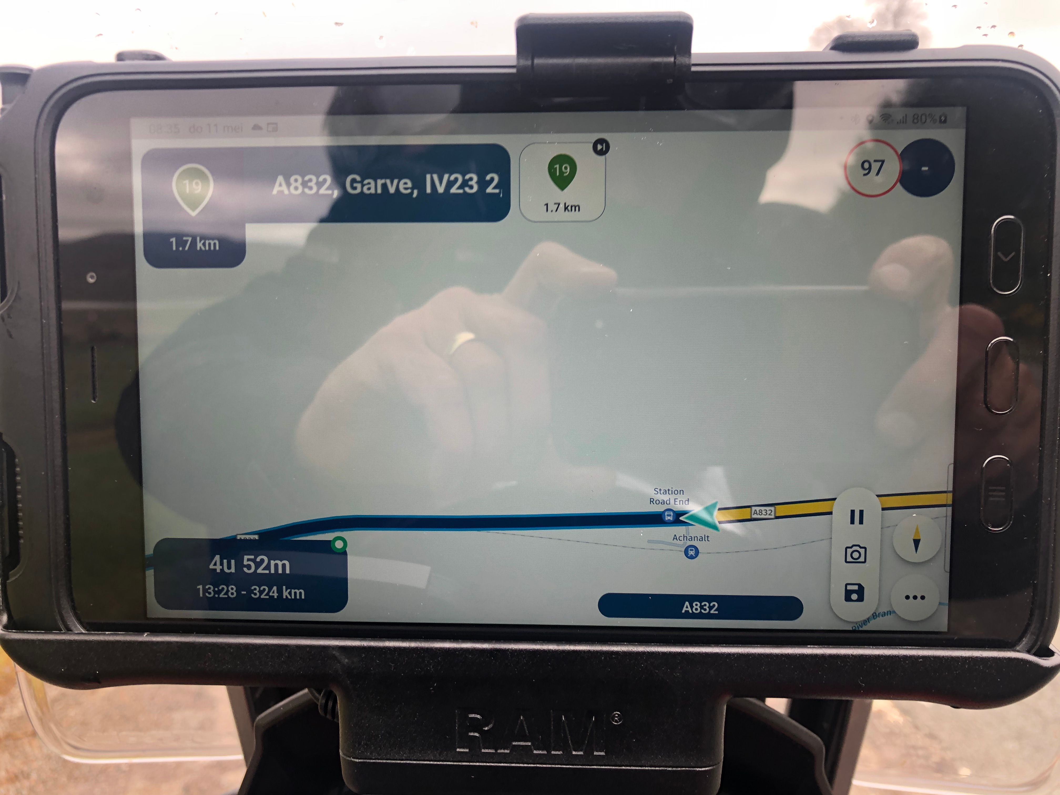

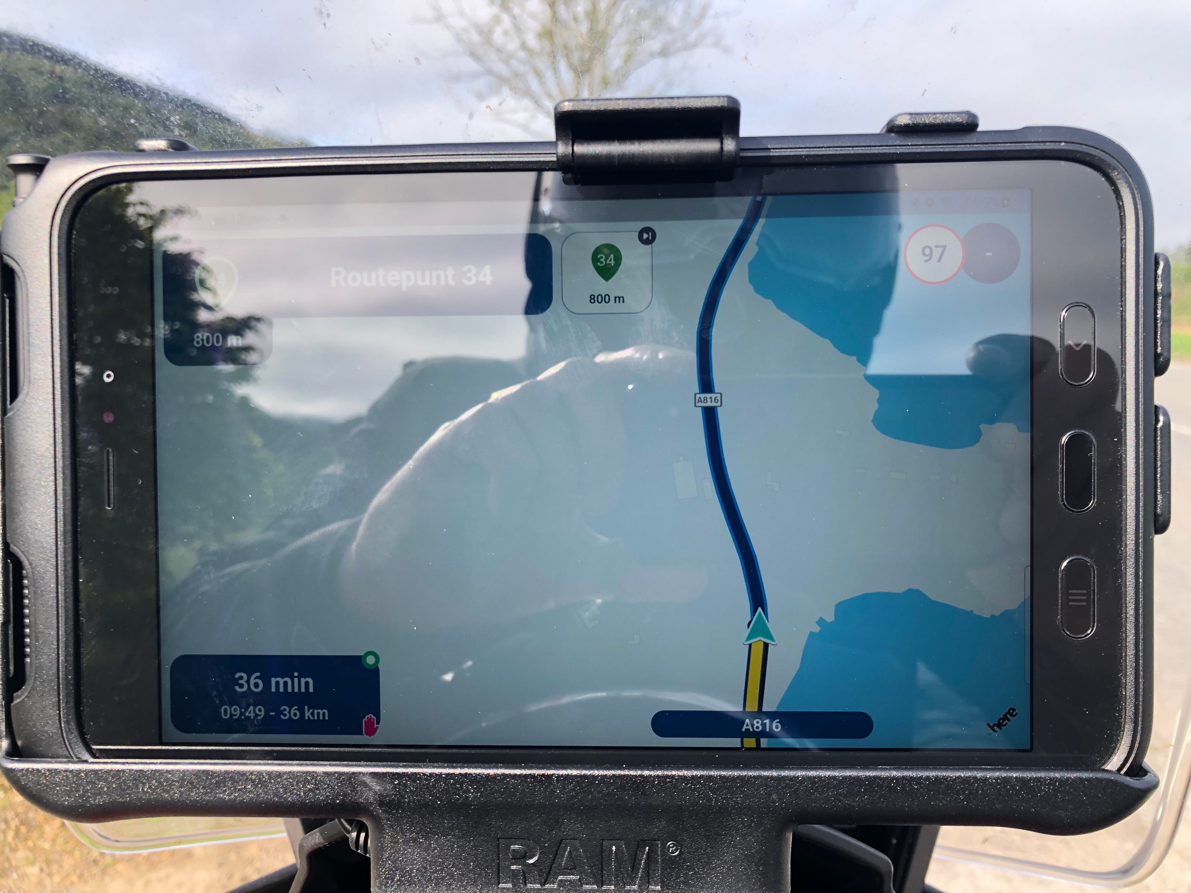

                  @Corjan-Meijerink Ik heb de laatst dagen nog veel gereden met de MyRoute aap Next om te kijken waar het vandaan komt met de missende of sporadisch geven van spraak instructie en het niet goed kantelen van 2D naar 3D en weer terug, het probleem doet zich voor na de laatste update.
                  wat ik zo constateer is dat als je met favorieten een adres aantikt en deze gaat rijden zul je zien dat de spraak instructie en het kantelen van 2d naar 3D en weer naar 2D goed gaat ook bij kruispunten en rotonden de witte pijlen in de route overeen komen met wat er in de linker boven hoek, Als je een route maakt en je hebt daar vorming punten en via punten gaat het in het begin goed na een paar vorming punten en een afslag gaat het niet meer zo goed hij kantelt ook niet meer van 2D naar 3D en weer terug hij blijft in een laffe 3D staan, de spraakinstructie valt ook langzaam weg en reageert sporadische.
                  ik heb wat foto's gemaakt wat ik zo tegen kom, 1_3x de zelfdegegevens.jpg dit doet hij met de vorming punten, en in de bovenbalk geeft hij in de balk waar de naam van de weg zou moeten staan.23 bij het vormings punt een pijl en 3x gezelde gegevens.jpg hier zie je het zelfde het is dat het beeld kantelt naar nog meer 3D en in zoemt , en je kunt hier ook zien dat het beeld al in een 3D weergave staat,4_nog lang geen afslag wel 3D weergave .jpg de 3D weer gave is hier goed te zien dit is de 3D weergave waar hij voor de rest van de hele route op staat, de eerste afslag op 2,5km en als je kijkt boven de Breede blauwe balk zie je ook duidelijk dat er in een 3D modus wordt weer gegeven.
                  op de volgende foto kun je zien en ik denk dat dit heeft te maken met de spraak instructie niet wordt door gegeven dat er op de rotonde niet dezelfde weergave is dan in de rechter boven hoek, 5_geen witte pijl die de afslag aangeeft.jpg . Als ik deze woonwerk route rij met keuze favorieten en maak de keuze werk en genereer de route heb ik al deze problemen niet altijd bij de afslagen de witte volg pijlen en de juiste spraakinstructie wordt weer gegeven. Ik hoop dat het wat duidelijker is geworden

                      @Corjan-Meijerink rij nu in Schotland, wat nog wel een puntje is dat er nog wel naar de rijmodus gekeken moet worden ik rij over het algemeen in 3D modus terwijl dit 2D zou moeten zijn dit is erg vervelend om vooruit te kijken verder gaat het niet slecht. Ik start de route online en zet hem daarna ofline en dat gaat goed geen probleem, we heb ik wat probleemen het eerste punt overslaan dat doe ik online en dan zie je dat hij het over slaat en dan naar ofline dat lijkt ook goed te gaan maar als je naar de tijd gaat kijken van de rout rekent hij nog vanaf begin en verdubbelen de rijtijden, morgen iets anders proberen om ofline het routepunt te rijden kijken of het dan is opgelost. Nu ofline 3 dagen onderweg valt mij nog mee doet wat hij moet doen ook onderweg als ik toch even van de route ga wordt het herbereked en pakt de route weer goed op, enige minpunt de rijmodus dat hij niet volledig in 2D gaat.

                            @Con-Hennekens bij een kruising gaat hij naar 3D en daarna naar 2D maar als je goed kijkt blijft hij half in 3D staan hij gaat niet volledig naar 2D op een telefoon is het niet goed te zien ik rij met een tablet horizontaal en dan kun je meer kaart zien boven in en dan zie je dat het niet 2D is ik heb nu een TomTom als backup en die staat 2D en dan heb je een duidelijk beeld van de afslag of kruising die er aan komt.

                                @Con-Hennekens @Corjan-Meijerink ik probeer het uit te leggen wat ik bedoel volgens mij is het niet duidelijk wat ik probeer uit te leggen, ik heb vandaag onderweg nog foto’s gemaakt van mijn scherm, de eerste foto is als ik aan het rijden ben deze zou 2D moeten zijn maar dat is hij niet. Als je kijkt op de foto zie je dat ik boven in het scherm 2cm mis dat is de lucht, dat betekent ook dat als er een afslag komt ik die op het laatst zie en dat is erg vervelend voor het overzicht.IMG_1637.jpeg dit is de rij modus, was altijd 2D plat aanzicht boven op de route gezien, de volgende foto is 2D doormiddel van het kompas symbool, en zo zou ik de route willen zien in de rij modus, IMG_1638.jpeg maar dan met de driehoek pijl naar boven, ik hoop dat het nu wat duidelijker is aan gegeven. Ik heb hier ook een foto van mijn TomTom die ik gebruik als backup van het zelfde punt waar de foto’s van MyRoute Next (kon deze gisteren niet toevoegen was te groot na kunst en vliegwerk de grote kunnen aanpassen bij deze bij deze, IMG_1650.jpeg , ik heb de laatste update gedaan rij modus ongewijzigd, maar door de mogelijkheid dat route punten over geslagen worden het offline rijder er stabiel uit ziet een grote verbetering, ik rij nu 7 dagen offline geen problemen gehad wel een paar kleine maar daar ben ik niet over uit of gebruiker fout of fout in de app, na de update stabiel geen witte vlagen aan het eind van de rit meer erg tevreden.

                                    @Con-Hennekens ik rij met een tab3 van Samsung en vind het beeld wat ik aan geef op de foto niet geweldig op de oude app navigation was dit beter weer gegeven, ik heb alle instellingen nog eens nagelopen of ik iets over het hoofd had gezien om gewoon 2D in te kunnen stellen, IMG_1650.jpeg net als op deze foto ik heb op het ogenblik mijn TomTom als backup bij mij en dan zie je het verschil van deze foto en de foto die in al toegevoegd had in mij vorige melding (kon deze niet toevoegen was te groot nu aangepast) hier zie je het verschil van overzicht ten opzichte van MyRoute Next ik heb de TomTom we verticaal maar het gaat om het aanzicht van de route, misschien zou je een knop moeten hebben dat je de keuze heb voor alleen 2D of 3D wat je zelf het best bevalt. Even wat anders, ik heb weinig spraakinstructie ik moet wel veel op het scherm kijken om geen afslag te missen, ik weet niet wat jouw ervaring hier mee is.
