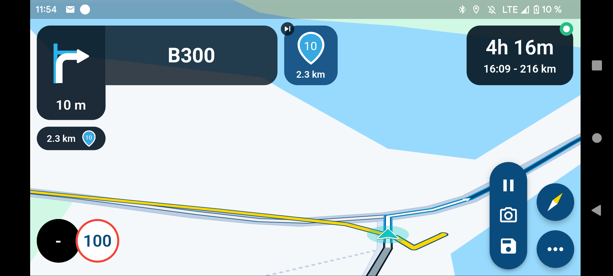

    MRA-Version 3.2.8-150
    Smartphone Google 6a (Akku 4.410 mAh)
    Am Montag wollte ich meine erste 300km-Tagestour mit der MRA-Beta-Version machen.
    Mit 100% Akkuladung bin ich gestartet, am Smartphone eingeschaltet waren außer der MRA-Mobile-Navigation nur mobile Daten, Standort und Bluetooth (Sprachansage).
    Leider bin ich nur gerade einmal 100 km weit gekommen bis der Akkustand bei 10 % war.
    Bei 30% Akkuladung hatte ich das Ladekabel an die Motorrad-USB-Steckdose (2,1 A) angesteckt. Trotzdem hat sich der Akku bis auf 10% entladen, eindeutiger Verursacher die MRA-Navigation:
    Den Rest der Tour habe ich dann mit meinem Navigations-Smartphone Doogee-S86 Pro (8500-mAh) absolviert, auf dem die MRA-Navigation-Version v1.6.10 einwandfrei läuft. Damit hält der Akku ohne Nachladen ca. 1,5 Tage.
    Mein erstes Fazit zur Beta-Version:
    • Die Navigation funktioniert sehr gut, kein Absturz, keine Unterbrechung. Die Anzeige ist völlig ausreichend, noch nicht zu überladen.
    • Die Sprachansagen sind mir zu aufgebläht, zu häufig. (In der MRA-Navigation-Version v1.6.10, die auf meinem Doogee-S86 Pro Smartphone läuft, sind die Sprachansage kürzer/weniger und damit m.E. auch präziser)
    • Der Stromverbrauch ist inakzeptabel.

      @hawebo Thank you for sharing your test experience with us!
      The battery usage of the app is one of our main issues we are trying to fix 🙂 It has been reported by a lot of users and we experience the same issue so we will definitely get this fixed!
      Happy to hear that you are happy with the overall experience! The voice prompts will be improved in a later update (including more configuration options) 🎉
