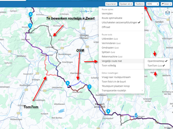

          @Harrie-de-Jong Doe het zoals @Rob-Verhoeff aangeeft, en controleer eerst of er geen kaartverschillen zitten tussen de Here-kaart en de TomTom kaart, dat wil nog wel eensvoorkomen, gewoon blind een track delen is niet raadzaam, dat kan wel als je de route gecontroleerd hebt met de vergelijkingstool die in de toolkit aanwezig is.

              Het gaat wellicht wat te ver maar zag iets in het screenshot van @Hans-van-de-Ven-MR.MRA wat ik toch nog even wil verduidelijken.
              Wanneer je in MRA de route gaat vergelijken tussen de verschillende kaarten, krijg verschillen te zien (duidelijk zien in het screenshot). Deze verschillen komen door de routeringsalgoritmen (snel, kort, etc).
              Als je echter een route maakt op de Here of OSM kaart en je weet zeker dat de TomTom deze wegen ook kent en je stopt de track in een TomTom, zal de route identiek zijn de route in MRA.
              Bij het verwerken van een Track in een navigatie worden typische navigatiemodussen als, snel en kort niet meer gebruikt. En is de route dus identiek aan het origineel. Denk dat Spoor naar Reis in een Garmin hetzelfde doet, maar dat is voor mij alweer te lang geleden.
              Het vergelijken doe je dus om de kleine verschillen in kaartmateriaal te elimineren. Op een lange toeristische route van 300 km ofzo, ga je die verschillen echt wel tegenkomen.
