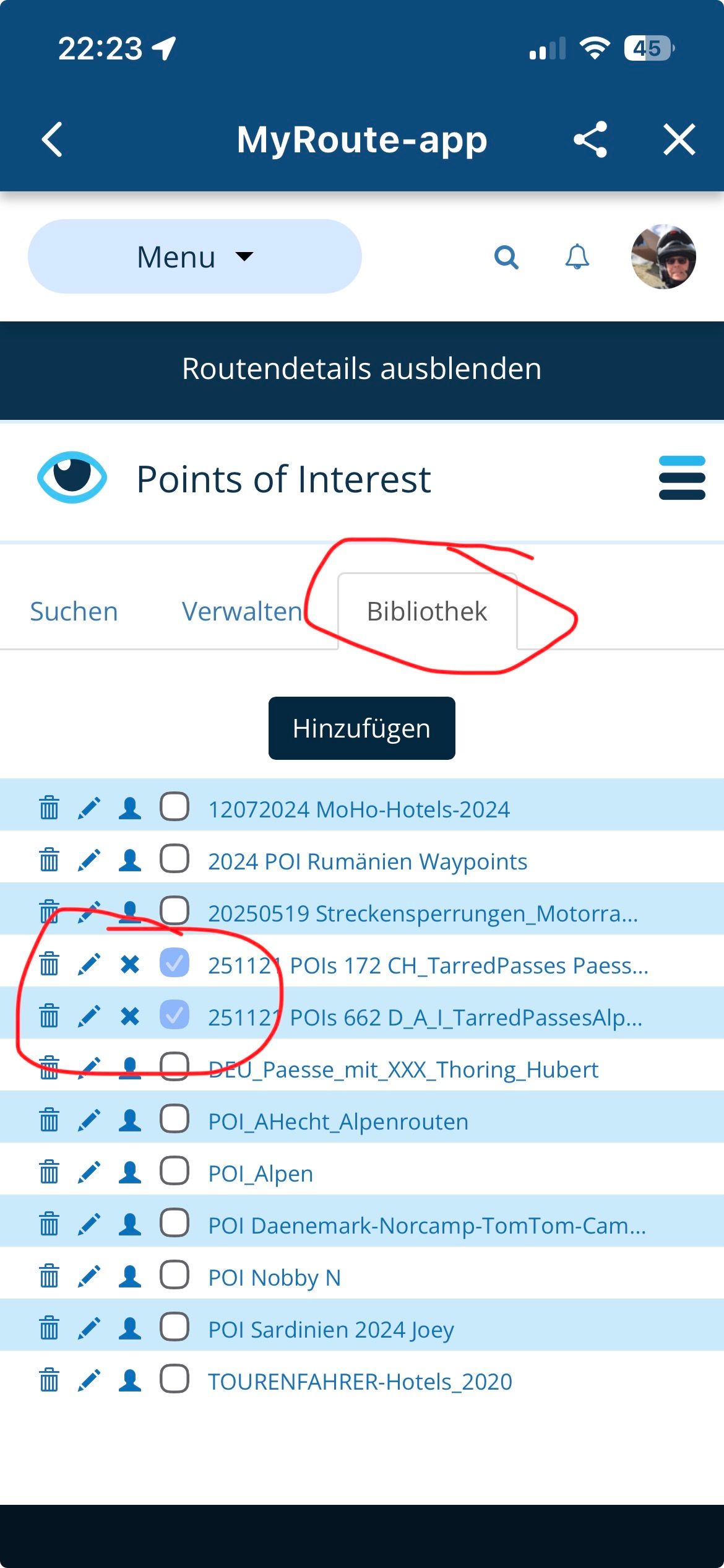

    Hallo,
    ich habe soeben auf die Version 5.0.1 aktualisiert. Seitdem erhalte ich beim Öffnen einer Route die Meldung "Die Route enthält zu viele POIs. Nur die erste 2000 wird angezeigt."
    Das hatte ich bisher noch nicht. Ich habe alle meine POIs, die ich im Routenplaner habe, komplett durchgezählt. An 2000 komme ich bei weitem nicht heran.
    Hat jemand eine Idee, wie man den Fehler beheben kann? Oder ist das womöglich ein Bug?
    Viele Grüße!

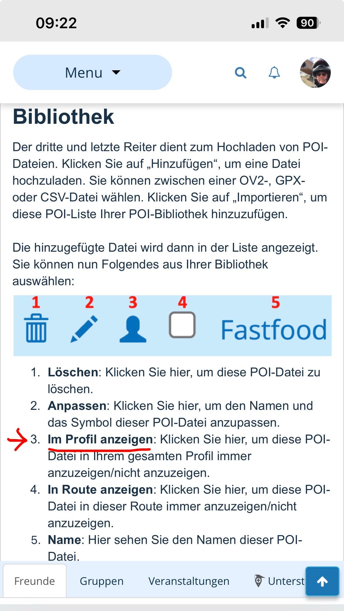

      Schau dir das mal an und schalte das mal aus .. s. Bild…
      Es wurde auf 2000 begrenzt weil im Hintergrund die Handy CPU damit zu sehr belastet wird wenn es zu viel sind
