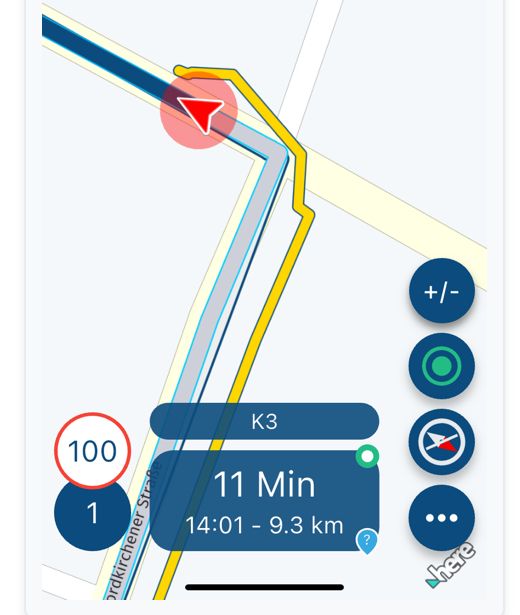

    Hallo MRA Team,
    beim navigieren gerade unterwegs am Motorrad und dann beim Zoomen auf + ganz nah, mit der BT Tastatur, verschwindet der Kompass aus der Dynamischen Anzeige und die aktuelle Position verlässt dabei langfristig die Karte da der Kompass auf Top Doven springt, und das lässt sich mit einer BT Tastatur nicht ändern ich muss mit dem Finger auf den Kompass drücken um es umzuschalten … das ist sehr unglücklich.
    • Das durchgestrichene geht nicht mehr zurück, und verursacht das Problem.
    Das ganze passiert bei Maximaler + Zoomstufe dann springt es fest auf Kompass durchgestrichen, und geht nicht mehr zurück, und das ist das Problem 🫣

          • Hubert Thoring
            Ich möchte die Hand nicht vom Lenker nehmen beim fahren um wieder normal weiter fahren zu können, die Position läuft aus der Karte sobald ich unterwegs irgendwann auf Max + Zoom gehe also es passiert bei Max Zoomstufe + dann ist das Symbol des Kompass durchgestrichen…
            das ganze passiert bei aktiver Fahrt, das Problem gab es bei der V4.4.x meines Wissens so nicht.
            Ich Zoome mit der BT Tastatur Remotek One, solange der Kompass nicht durchgestrichen ist ist alles gut zu Zoomen -/+ geht alles ohne Probleme, nur ab Max + Zoomstufe ist es vorbei mit dem Zoomen über der BT Tastatur.

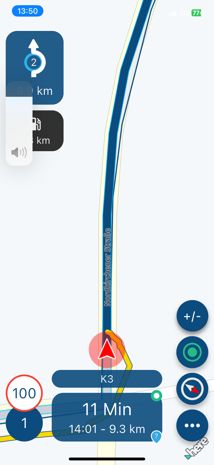

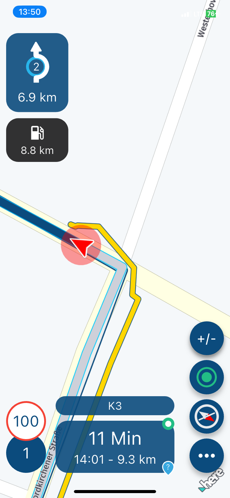

              V5.0-424
              Immer wenn ich - oder + Zoome wird auch der Kompass kurz optisch durchgestrichen aber das geht sofort wieder weg, und es wird um eine Stufe um - oder + gezoomt, nur leider bei + Max Zoom, also wohl letzte + Zoomstufe gibt es das Problem das es fix wird, der durchgestrichene Kompass bleibt und ein Zoomen mit der BT Tastatur ist nicht mehr möglich. Danach läuft dann bei aktiver Fahrt irgendwann die Position aus der Karte.

                Im Video sieht man das ganz zum Schuss beim heran zoomen der Kompass durchgestrichen bleibt und genau das führt zum Problem.
                Link zum Video

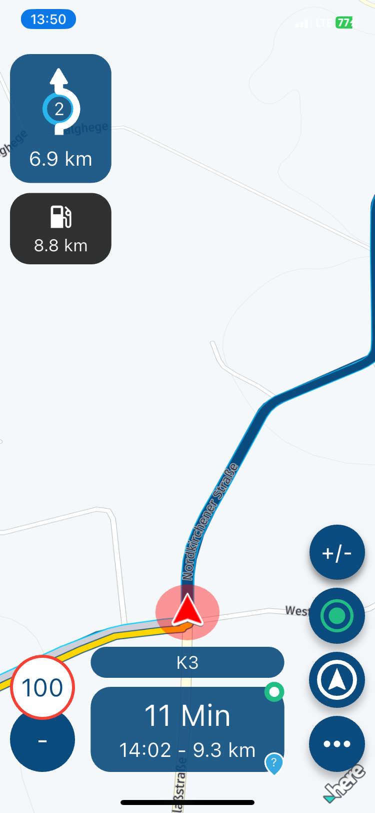

                  • Guzzist
                    wrote on last edited by Guzzist
                    hmmm I can confirm, there is something strange! If I move the map on screen (left, right,...) the compas icon gets a strike through. Also after some time of no further input.
                    If camera view is in "north up" and I zoom out, the camera view changes to "top down"!
                    If camera view is in "dynamic view" and I zoom out, the camera view changes to "top down"!
                    Why camera view changes without my input - just if I want to zoom?
