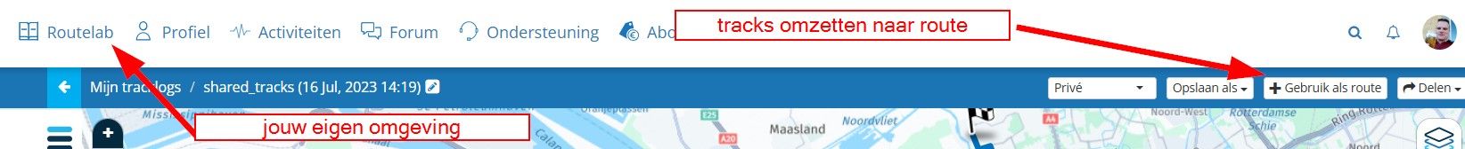

          Heb je de route wel zelf geïmporteerd onder jouw eigen bibliotheek/verzameling in jouw eigen Routelab omgeving?
          Je importeerd de route dan ook als track en die kan je dan omzetten naar een route.
