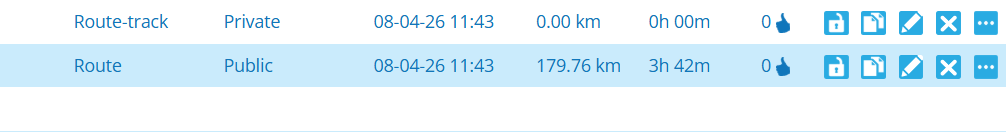

    ben nieuw bij MRA maar er al veel gebruik van gemaakt. De verras me optie vind ik erg prettig,
    Maar als ik routes maak zie ik helaas niet de afstand staan die bij de route hoort.
    Dat is wel jammer, is dat omdat het een route-track is ? Want bij die 1 route die ik heb staan staan er wel km's bij(maar we een absurde duur tijd)
    Kon het helaas niet vinden in de uitgebreide help ...[link text](route overzicht.jpg link url)

      @Marcel-Nijskens, dat zijn allemaal routetracks. Ik neem aan dat je die zelf geïmporteerd hebt? Als een track geen afstand en tijdinformatie in de GPX heeft, wordt die dus ook niet geïmporteerd. Ook de rondritgenerator geeft geen afstand en tijd door (daar zou wel iets aan te doen moeten zijn lijkt me).

        Je hebt de routes opgeslagen als een track. Die laten geen totaal zien van de te rijden afstand. Pas als je ze opslaat als een track zie je de lengte (afstand) in het overzicht. Was mij ook al opgevallen.
        Als je de track opent zie je bij route informatie wel de lengte/afstand staan.

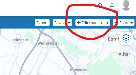

          Als je een rondrit hebt laten maken open je deze in routelab en klikt rechts boven op edit route. Sluit hem dan af open de nieuwe gemaakte gpx. Nu staat wel alles erbij.

            Ok weer wat geleerd 😉 thanks allemaal voor de uitleg
