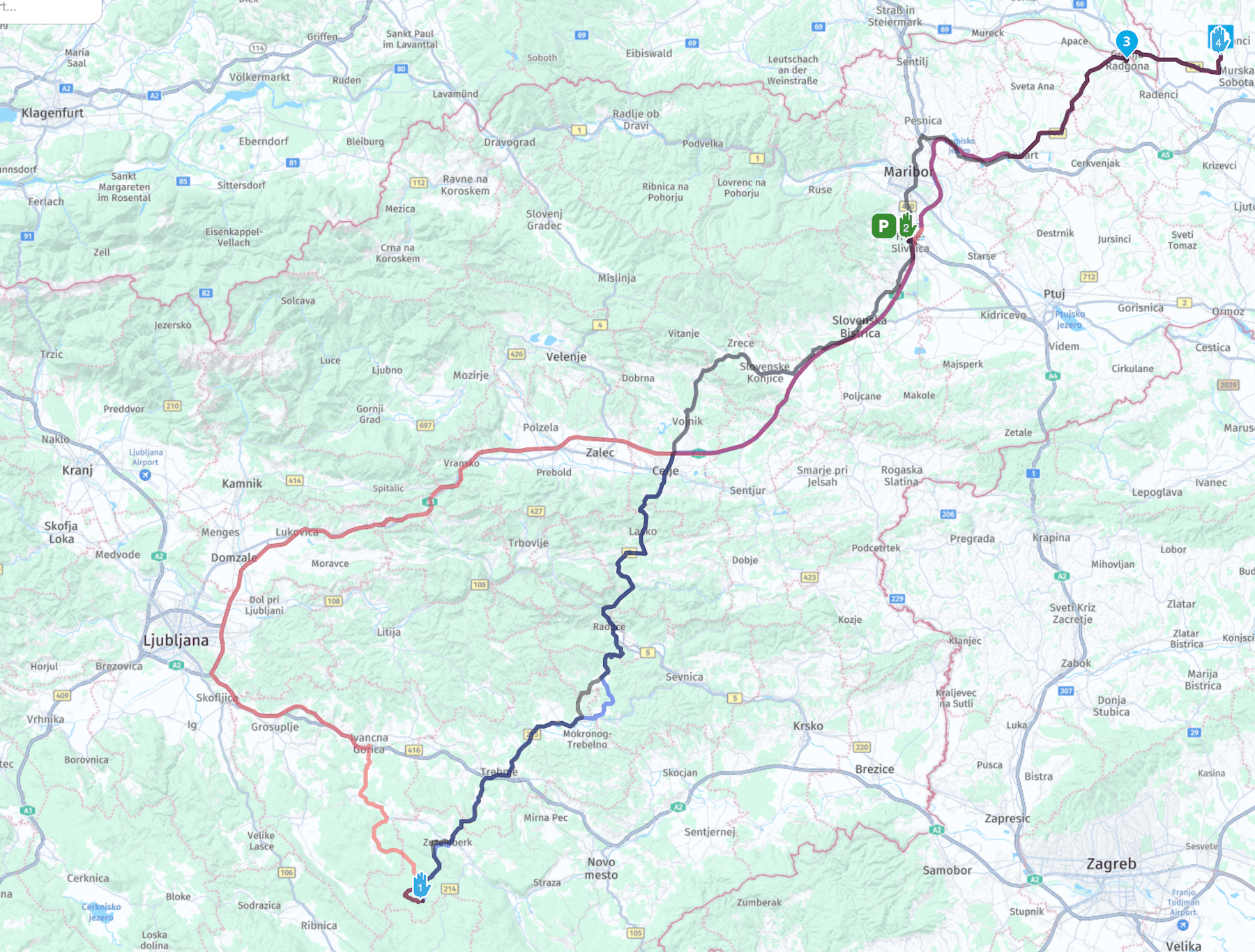

          @Peter-Zehentreiter said in 12 Tage in den Seealpen mit MRA und es war eher NICHT gut..:
          Hier mal ein Beispiel:
          Sehen Sie sich 'Freitag_Slo_Aut_Seeberg-Paulitsch' in MyRoute-app an!
          Ok - das ist wirklich mal eine ausgefeilte Route 🙂
          Ich bin gerade von einer 4-wöchigen Reise durch Slowenien zurück und bei mir sieht eine typische Route so aus: https://www.myrouteapp.com/route/open/11350610
          Da kann man mal sehen, wie unterschiedlich Planungskonzepte sein können 🙂
          Danke für den CRN-Link, schaue ich mir gerne an.
