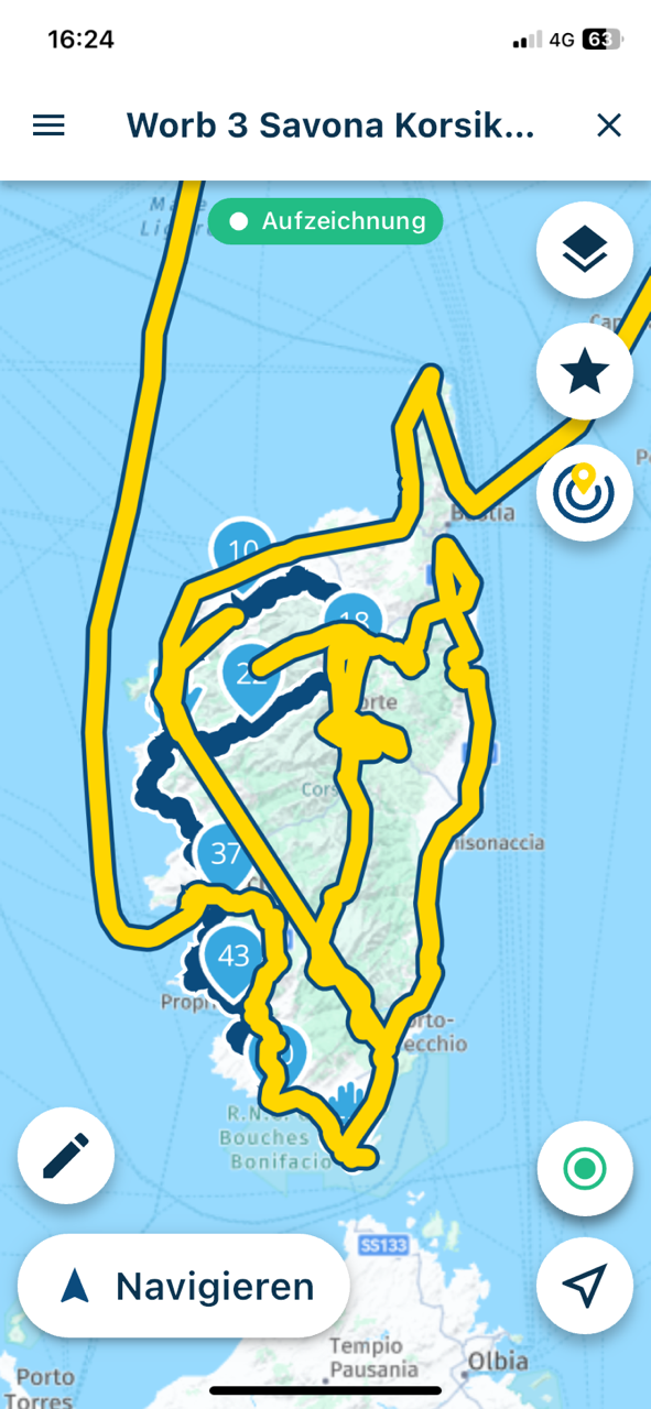

        habe bei meiner Korsika-Tour immer wieder Aufzeichnungsunterbrüche, die danach nicht mehr brauchbar sind. wichtige Touren-Abschnitte die ich nicht mehr nachvollziehen kann !! somit ist die Aufzeichnung Wertlos !! *wie kann ich die Aufzeichnung deaktivieren oder den Fehler beheben??. ich benütze Garmin Zümo XT2 Touraufzeichneung Garmin-IMG_5517.PNG

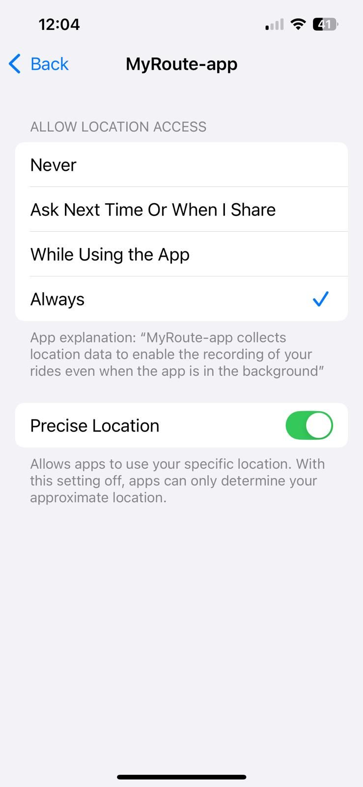

            @Con-Hennekens that, or location is not set to always. At least this happened to me while using my iphone and location was set only to "while using the app"
            Best regards,
            Adrian
