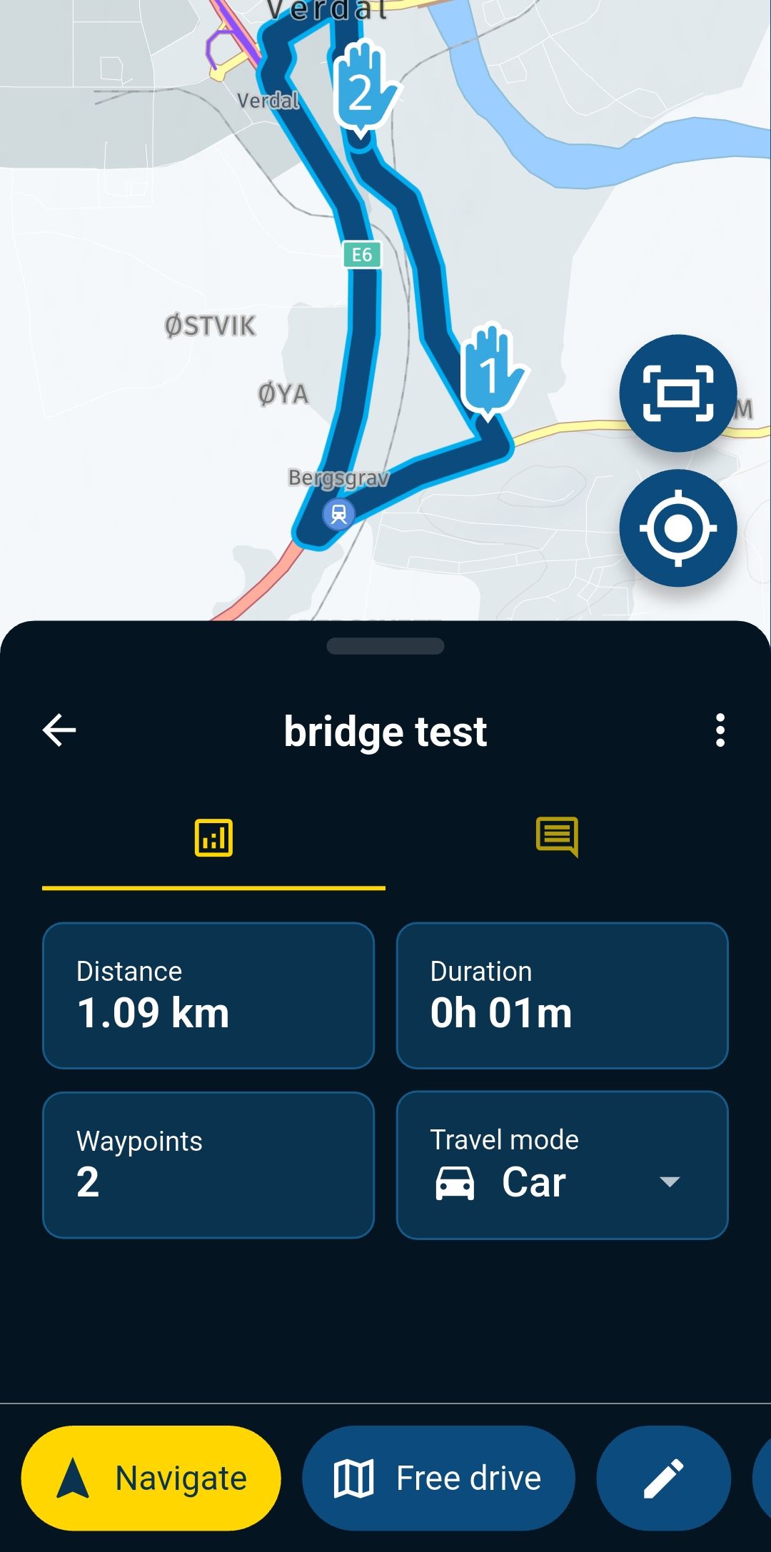

              Heb ik ook eens gehad. Weet helaas
              niet wat ik precies deed dus kan het niet reproduseren. Wel heb ik een screenshot.
