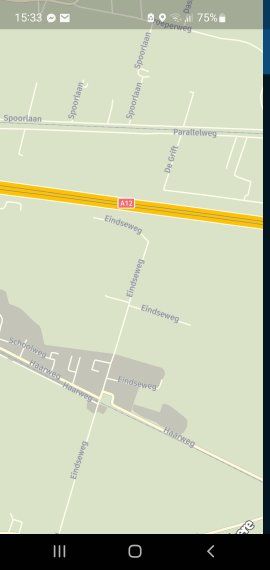

    En als laatste; nadat ik het logfile opgevraagd had en deze via de mail naar mijzelf had verzonden kwam ik weer in MRA terecht maar kon ik niets meer. Ik kreeg een kaart voorgeschoteld op een locatie waar ik beslist niet was (zie hieronder) en het scherm reageerde in het geheel niet meer. Pas nadat ik de "terug toets" van Android gebruikt had kwam ik weer in een normaal MRA scherm met het menu terug.

      Bovenstaand probleem met de kaart is exact iets waar de "geavanceerde instellingen" voor zijn (onder de kaartlaag instellingen). Probeer daar eens een andere combinatie uit. Dit heeft met de (schijnbaar) wat oudere Android versie te maken.
      De flitspaal wacht ik rustig eens af - hier is in heel veel versies niks veranderd 😃 Kan me eigenlijk niet voorstellen dat het echt niet meer werkt.

        Bedankt voor de snelle reactie; Mijn android versie is 12. Telefoon is een Samsung S10e en ja, die is al wat ouder!
        En dat van de flitspaal; In het verleden heb ik dit ook al eens gehad. Ik heb toen MRA verwijderd en opnieuw geïnstalleerd. Dat zal ik nu ook doen als de definitieve versie er is!
