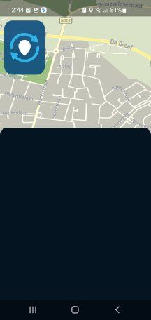

    Vandaag met de nieuwe beta versie op de motor gereden. Op de computer een route gemaakt maar deze bij het rijden niet opgestart. Eerst maar eens de Free Ride mode in Android Auto geprobeerd. In een woord fantastisch. Goed overzichtelijk, in en uitzoomen werkt prima en het enige dat ik nu eigenlijk nog mis is een kleine kompasnaald op het A.A. scherm die aangeeft in welke richting ik rij.
    Na het nodige uitgeprobeerd te hebben overgeschakeld via het A.A. scherm naar de geplande route (waar ik feitelijk al op reed) en deze gestart.
    Ook dat ging probleemloos en na een paar kilometer werden de reeds gepasseerde routepunten ook overgeslagen. Alles wat ik probeerde werkte gewoon.
    Ongeveer 15 km voor het einde van de route deze via A.A. beëindigd en ook nu kwam ik weer in de Free Ride mode met keurig netjes de toegestane en gereden snelheid in beeld.
    Ook het stroomverbruik bleef binnen de perken. Daar waar ik in het verleden de voeding via een kabeltje moest laten lopen omdat de draadloze oplader van de motor het niet bij kon lopen, werd tijdens deze rit van ongeveer 150 km met gebruik making van de draadloze oplader slechts 5% van de accu gebruikt!
    Tot zover was en ben ik dus super tevreden en kan ik mijn bewondering en waardering voor het ontwikkelteam weer uitspreken.
    Thuis gekomen wilde ik MRA op de telefoon afsluiten en toen ging het een beetje mis. Waarschijnlijk een bugje!

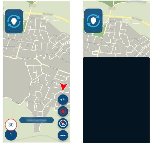

    Ik kreeg het scherm zoals onderstaand op de 1e afbeelding en toen ik op de drie puntjes rechts onderin klikte om het menu weer te krijgen, kreeg ik in plaats van het gebruikelijke menu nu een gedeeld scherm met bovenin de kaart en onderin een zwart scherm zoals op de tweede afbeelding!
    Er kwam geen menu en gelukkig bleek het aantikken van de kaart voldoende om weer in het kaartscherm zoals op de rechter afbeelding terug te komen! Maar hoe nu verder?
    Swipen naar van onder naar boven bleek uiteindelijk de enige oplossing om MRA te verlaten via een van de drie keuzes die onder in het scherm verschenen!
    @Corjan-Meijerink: Als er een ticket aangemaakt moet worden hoor ik dat graag. Logfile is al veilig gesteld!

      Ticket aanmaken en daar de log delen is inderdaad wel fijn!
      Dank voor het melden, lijkt iets zeldzaams te zijn. Je bent de eerste die het heeft ontdekt 🙂
