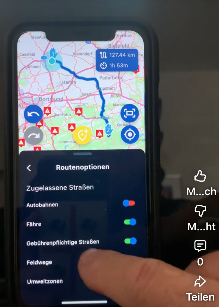

    Beim iPhone fehlt die Möglichkeit auf das Menü Vermeidungen zu kommen.
    Nach dem Aufruf einer Route und dem wählen der Navigation wird direkt zum navigieren gestartet. Beim iPad gibt es noch einen zwischen Schritt mit Start und dort das Menü Vermeidungen…
    Beim iPhone MRA 5.0 geht es dann nur über bearbeiten dort kommen dann die Routenoptionen bei der alten MRA 4.x Version geht das wir beim iPad über Start da wird es schön noch angeboten.
    Soll das so ?
    Hier die beiden Videos für Bedienung :

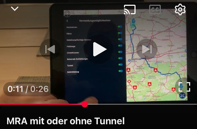

    The iPhone lacks the possibility to get to the Avoidance menu.
    After calling a route and selecting the navigation, it starts directly to navigate. On the iPad there is still a between step with start and there the menu Avoidances...
    With the iPhone MRA 5.0 it goes then only via edit there come then the route options with the old MRA 4.x version goes that we with the iPad via start there it is still offered nicely.
    Is that how it is?
    Here are the two videos for operation:
    Hier des iPhone
    Hier das des iPad

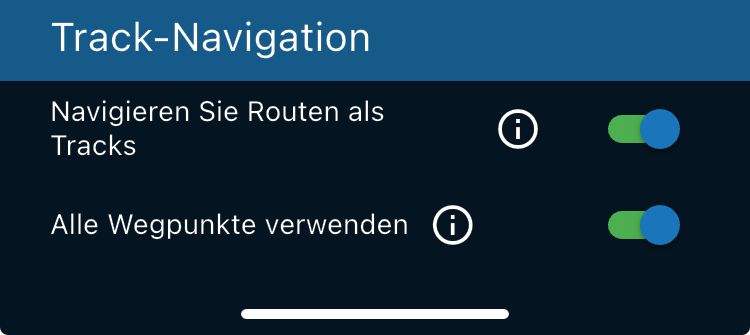

      Pretty sure it's because you have enabled the "navigate routes as track" setting on your iPhone
      • Hubert Thoring
        Oh das wird so sein danke für den Hinweis aber wäre doch trotzdem nicht schlecht, wäre niemals auf den Zusammenhang gekommen…. 😌
        Oh that will be so thanks for the hint but still wouldn't be bad, would never have come to the connection.... 😌
        • Corjan Meijerink
          That setting is disabled by default.
          It's a deliberate user choice to enable it.
          Changing avoid options directly contradicts the whole idea behind track navigation 😉
