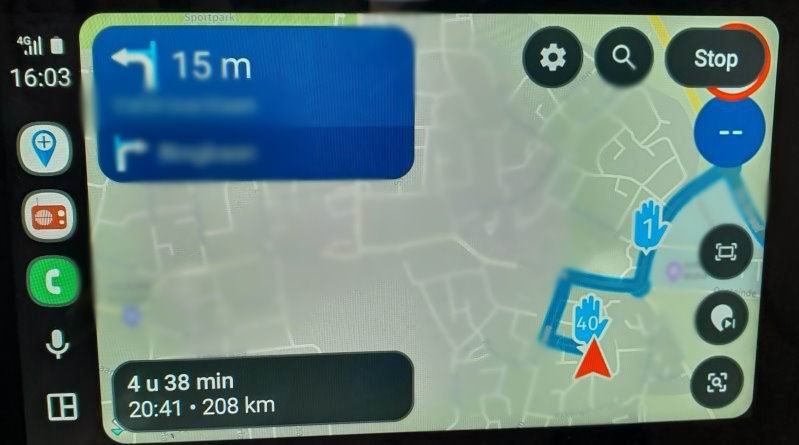

    Vandaag een grotere rit gereden met de nieuwe (Beta) versie 5.0.0 - 418.
    Inderdaad, het probleem met de donkere knoppen is opgelost.
    Maar onderweg liep ik tegen het volgende probleem;

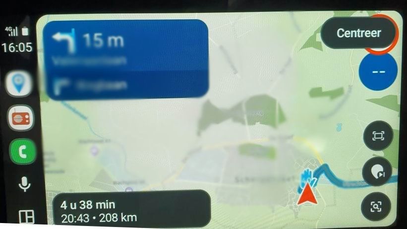

    Vanwege verslechterende weersomstandigheden heb ik onderweg de route af willen breken echter, ik kreeg nadat ik het scherm aangetikt had niet de mogelijkheid. Rechts boven verscheen enkel een knop centreer!
    Geen mogelijkheid dus om de rit te stoppen. Ook geen mogelijkheid om naar instellingen te gaan of te zoeken naar andere ritten (naar huis dus)
    Eerst na het drukken op Centreer kwamen de drie knoppen op de bovenste rij tevoorschijn.
    Dit probleem trouwens meerdere malen ondervonden als ik tijdens het rijden naar de instellingen wilde!
    Vervolgens nadat ik de route gestopt had via het zoeken menu de route naar huis, een ingestelde favoriet, gekozen. Ik kreeg toen 3 keuzes. De route met de kortste tijd gekozen en MRA begon te berekenen. En bleef aan het berekenen. Uiteindelijk de berekening weten te stoppen en opnieuw naar het zoeken menu gegaan en opnieuw MRA een route naar huis laten berekenen. Nu ging het wel goed en ben ik naar huis gereden. Dit alles via het scherm van de Carpuride (AA dus) gedaan.

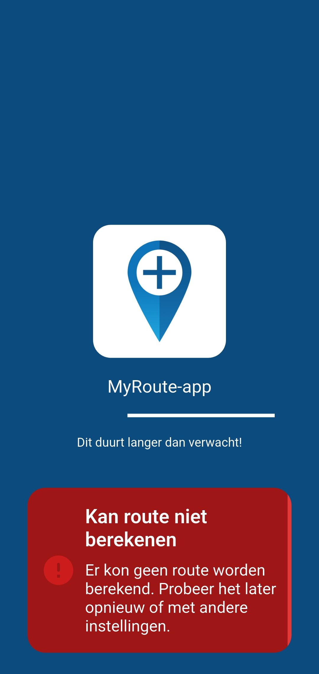

    Thuis gekomen De Carpuride uitgezet en mijn telefoon gepakt. Ik zag toen de volgende melding op het scherm:
    Screenshot_20251023_153100(1).jpg.
    En deze melding kwam opnieuw en opnieuw en opnieuw. Kortom, het programma zat in een "loop" met enkel deze melding. En geen mogelijkheid om af te breken. Na ongeveer 5 minuten, uiteindelijk via een omweg toch uit de app weten te geraken en daarna de app via het menu in de telefoon met "alles sluiten" weten te stoppen.
    Daarna MRA opnieuw opgestart en toen was alles weer normaal.
    Geen idee of het een "bug" is, maar het is ontzettend lastig.

      @white.mouse, ik heb geen antwoord op alle gebeurtenissen, maar de centreer-knop verschijnt als je de kaart hebt "gedragt", als je scherm alleen een tik registreert, verschijnt het tandwiel (onder meer). Je hebt dus willen tikken, maar per ongeluk tevens de kaart bewogen.

        Denk dat in de aankomende beta update hier ook al wat in is verbeterd
